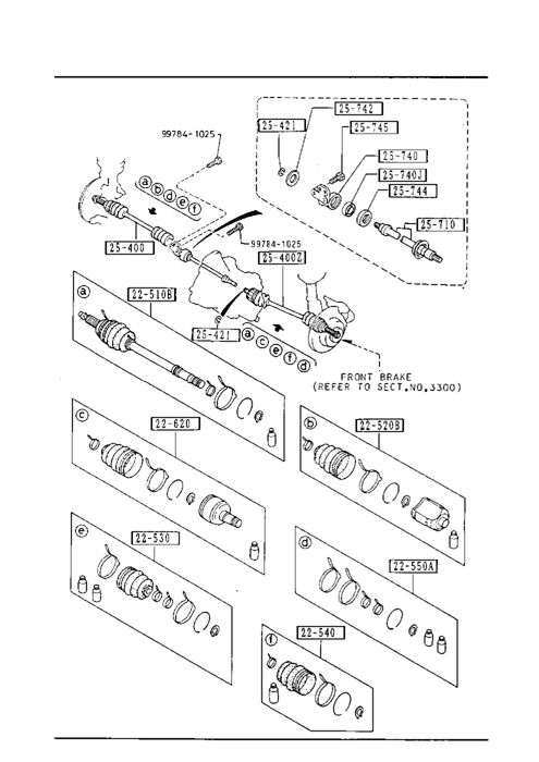

Кроме этой зеленой гранаты рекомендую прикупить тот самый вал в подшипнике на двигателе. Т.к. шлицы разбиваются у обих контактирующих деталей. Для начала можешь посмотреь как новая граната будет держаться на старом валу (может он нормальный), недолжно быть никаких люфтов, одеваться шрус на него должен очень плотно. Так что, скорее всего, придется и вал тоже менять.

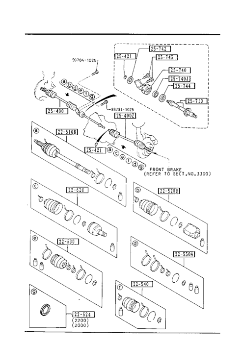

ну и картинка-схема с кодами запчастей этого комплекса механизмов для акпп и для мкпп (бензин) вариантов твоего авто.
Комментарий к файлу: для мкпп
image1.gif [ 52.65 | Просмотров: 3404 ]
Комментарий к файлу: для акпп
image.gif [ 51.29 | Просмотров: 3404 ]
