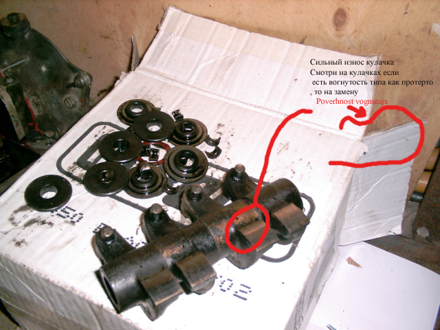

Привет еще раз и пожалуйста за спасибо. Короче выкидываю сюда нафотошопленные предположения.
.jpg [ 196.37 | Просмотров: 3051 ]

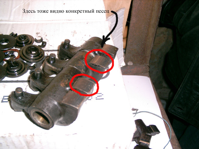

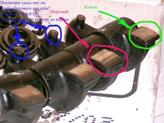

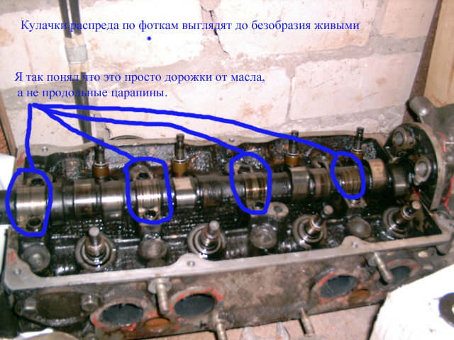

26 ноя 2004 11:45
И еще
.jpg [ 248.67 | Просмотров: 3044 ]
.jpg [ 265.25 | Просмотров: 3045 ]
.jpg [ 227.37 | Просмотров: 3048 ]
26 ноя 2004 14:26
Коромысла менять ... и распред думаю тоже придёться.
Башка внутри чёрная,а значит на масле экономили.
