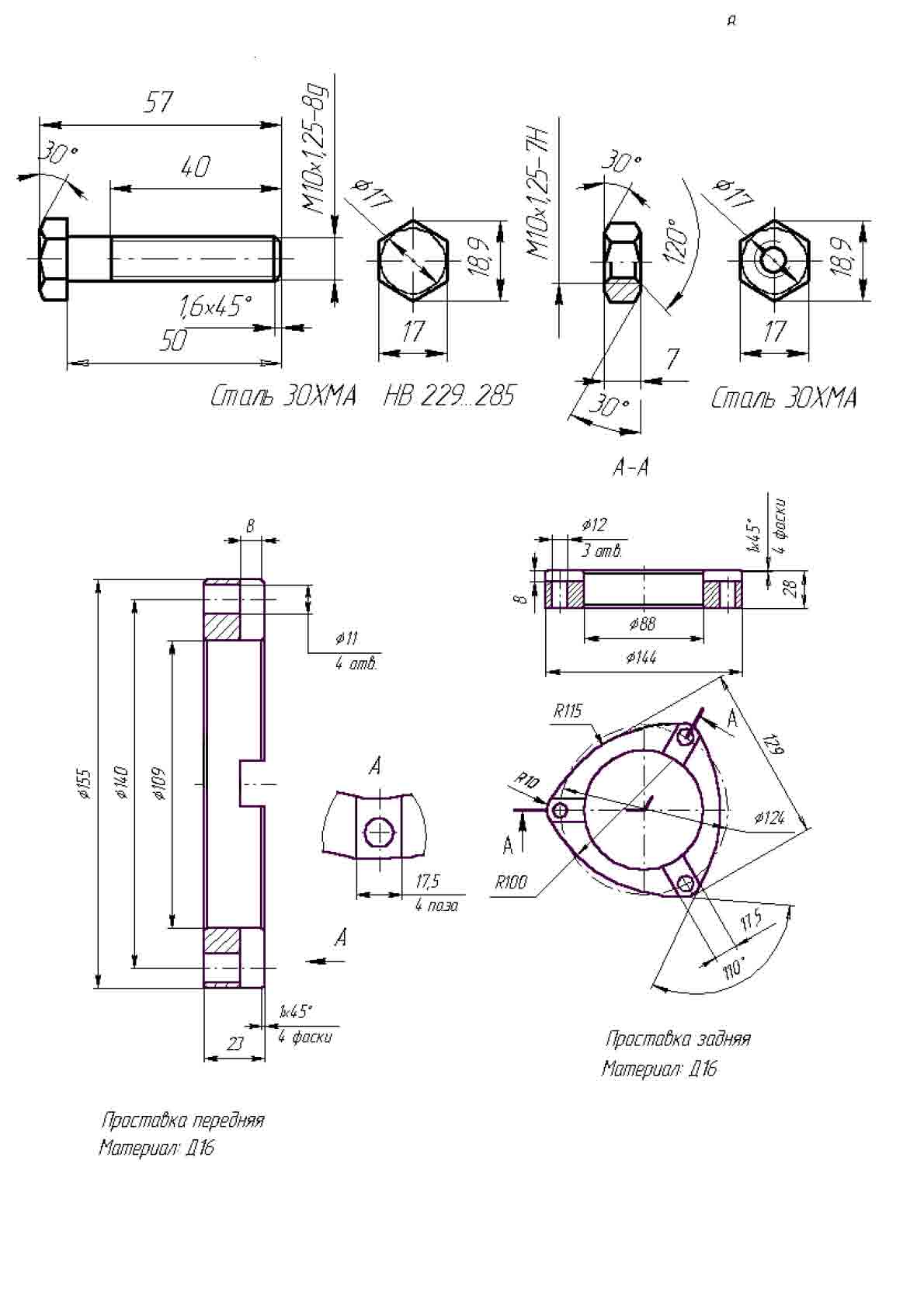

Собсно, чертежи.
Единственное, толщину проставок брал GE, так что вопрос личного усмотрения.
Установил себе такие. Разница ощутима.
PS: Передние проставки круглые, как у GE.
prostavki.jpg [ 85.34 | Просмотров: 2199 ]

Спасибо ! Я тоже собираюсь поднимать.
Фотку "поднятой" ласточки скинь, если не сложно. Как операция отразилась на внешнем виде и на управляемости ?
30 ноя 2004 09:30
А насколько поднялась машина в результате?
01 дек 2004 12:17
с фотками напряг.
раньше от колеса до края крыла (по вертикали) влазило три пальца (перед) четыре пальца (задние колеса); теперь 6 и 7 соответственно. Т.е. где-то на 4 см поднялась.
Так, к слову: вместе с проставками менял задние стойки и пружины.
