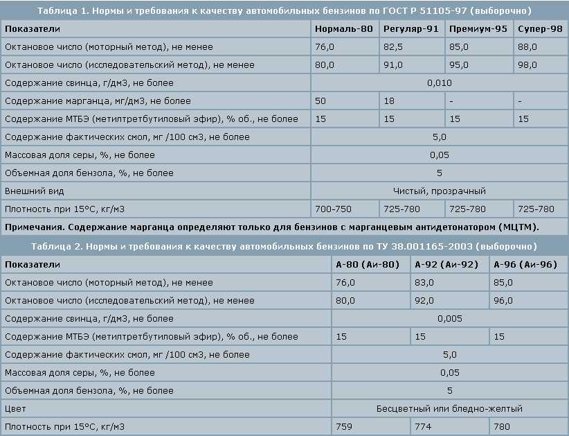

Есть два метода определения октанового числа - моторный и лабораторный. Так вот на заправках указано по одному методу, а в мануале по другому. А 87 в мануале - это как раз и будет 95-й бензин на заправке.
Где по какому методу не помню(интересно - поищите сами), но смысл в том, что я сам в начале эксплуатации Мазды читал мануал и думал про бензин. Вот так. Не заблуждайтесь!

87 в мануале - это как раз и будет 95-й бензин на заправке. Где по какому методу не помню(интересно - поищите сами)
Да, это круто! Не удержался, потому как точно знаю, что 87 в мануале - это как раз 95 на заправке, а вот откуда я это знаю - не помню, интересно - поищите сами. FastDriver, тебе самому не смешно?

Для ленивых, но Очень самоуверенных: http://autoua.net/print.php?sid=3584
Посмотри, подумай, Михаил А....
