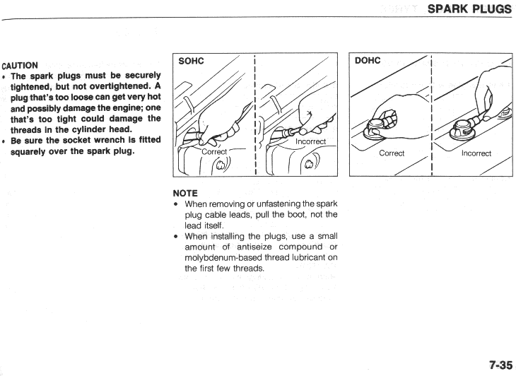

Мотор z5. Страшно дергать за резиновые колпочки на проводах, оторвуться еще...
31 янв 2005 13:07
вот так...
7-35.gif [ 29.6 | Просмотров: 2238 ]

Попроси пусть дёрнет кто-то из более опытных, ему не так страшно (машина-то чужая).
А серьёзно - именно за колпачки (не за провод), дёргай не бойся!

Есть такой съемник типа пинцета с округлыми губками. А а отрывать провода от колпачков не очень приятно, как-бы ты сильно не сжимал колпачек при этом (касается движков SOHS по рисунку). На другом типе моторов, как и моем при снятии бывает остаются круглые манжеты внутри, вынужден держать в запасе спицу с крючком. А может их на силикон посадить какие мысли будут?
