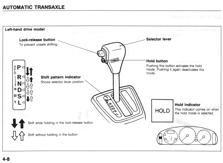

03 фев 2005 18:44
вот так это выглядит в мануале на 323F
изучайте на здоровье )))
4-07.gif [ 32.24 | Просмотров: 7428 ]
4-08.gif [ 34.12 | Просмотров: 7427 ]

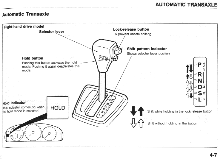

03 фев 2005 18:45
и в продолжение...
4-09.gif [ 60.18 | Просмотров: 6472 ]
4-10.gif [ 49.44 | Просмотров: 7431 ]

А на ходу режимы L-S-D и обратно можно переключать?
04 фев 2005 13:02
Сообщений: 3570
Andrey74, ну т.е. получается с холдом на D просто отключаются 1-я и 4-я перед.
Andrey mx-3, я думаю можно, но обойдется в итоге очень дорого ;)
реально скорее всего можно переключать на ходу только то что не требует нажатия расблокировочной кнопки т.е. если рычаг просто передвигается то можно т.е. L-S-D можно, а обратно нельзя!
HONDA CR-V II 2.4 АКПП 2005
04 фев 2005 13:42
Сообщений: 1840
Откуда: Караганда, Казахстан
L-S-D-N можно, дальше или назад только при наличии запасной коробки :wink:

04 фев 2005 14:24
Вы уверены?
А почему в инструкции об этом не говорится?
05 фев 2005 00:16
Сообщений: 3570
Andrey mx-3, в инструкции не говорится о том что так можно...
а чисто интуитивно - защита от дурака - кнопка блокиратор, т.е. чтоб случайно не переключилась, следовательно нельзя, а там где не блокируется, значит можно...
