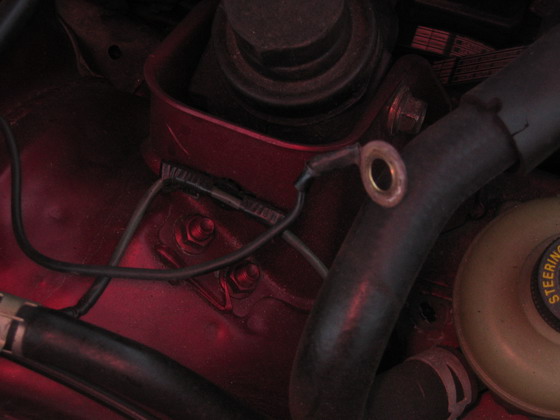

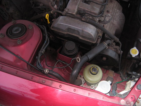

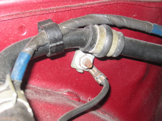

Сегодня обнаружил вот такой провод. Что это может быть?
один конец его прикручен (1 фото), а второй конец просто с клеммой болтается.

Это провод массы. Он должен быть прикручен под гайку подушки двигателя.
Видимо забыли прикрутить при замене сцепления или подушки.

Почему не добраться, там все очень просто. Попробую описать. Из под кожухов, которые закрывают ГРМ, выходит кронштейн. К этому кронштейну прекручена подушка двигателя, так вот нужно одеть этот провод на любую шпильку, прямо сверху, ничего отворачивать не надо, а затем подходящей гайкой прикрутить провод. Вот и все.
А вообще этот провод с одной стороны прикручен к кузову, а другая сторона должна бытть прикручена к лбюой металлической части которая может передавать массу на двигатель, шпилька подушки, в данном случае, штатное место.
