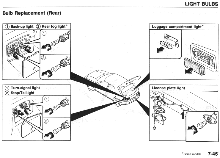

Подскажите как добраться до лампочек в заднем фонаре. Не горит габаритный левый задний свет. у меня Мазда Фамилия 99г. только прикупил теперь знакомлюсь.

У себя на 626GE я снимал фонарь следующим образом (для левого фонаря):
1. Открутил 2 крепежных шурупа (они справа).
2. Слегка потянул ту часть, которая прикручивалась, на себя и сдернул весь фонарь влево (там с левой стороны фонаря 2 крепежных штырка, требуется некоторое усилие чтобы их освободить из фиксирующих гнезд на кузове).
3. С задней части фонаря все лампочки вытягиваются наружу (простым поворотом). Меняем что нужно.
4. Установка взад в обратном порядке, т.е. втыкаем штырьки и прикручиваем фонарь 2 шурупами.

На "булке" откручиваются два самореза и фонарь тянуть вбок от машины.на твоей думаю тож самое.
а как обивку багажника снимать?
В багажник не лезь.Всё снаружи только багажник подними.
07 фев 2005 12:29
а у меня просто из багажника крышки внутри снимаются за защелках и полный доступ к лампам...
