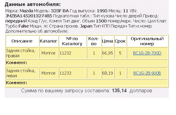

слушай, у меня точно такие же симптомы :( ... собираюсь доехать до сервиса на диагностику ... то же грешу на стойки как только мороз -появляется этот грохот ... жуть :( ... по поводу цен, я делал запрос на EXSIS'те ...ниже результат ...

Metrolog, мдя, интересно, почему левая стойка дороже?
надо тоже вспомнить пароль и зайти узнать скока будут стоить передние...
