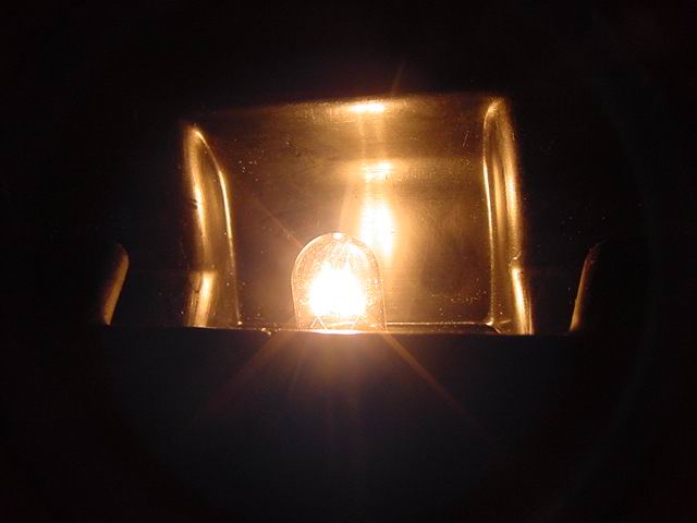

1307, подсветка бардачка у меня выглядит вот так:
Никакого плафона нет. Лампочка за 70 копеек.
З.Ы. Снято фотоаппаратом, лежащим в бардачке объективом вверх с расстояния 8-10 сантиметров.

Кирилл, у меня так же .. да и с бардачком-то проблем не должно возникать ... там хорошо светит ... правда, если у людей её нету, то поставить, в принципе, можно, правда нужно тогда ещё концевик делать, что бы загоралась лампочка только при открытии бардачка, хотя можно и на постоянку ... всё будет зависеть от фантазии и прямоты рук электрика ;)
