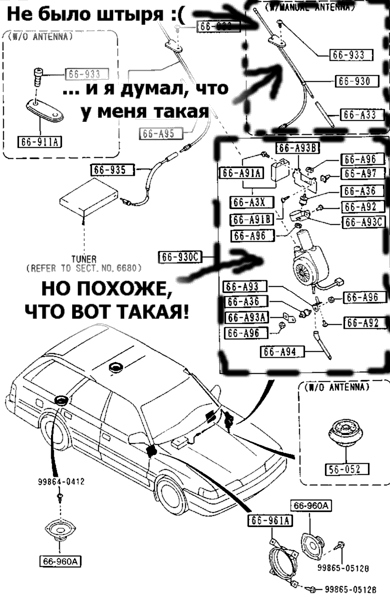

Я посмотрел книгу. Есть для моего вагона такая опция - "POWER-ANTENNA".
Судя по эл.-принц. схеме она так и должна работать (при её наличии)...
Ещё там указан предохранитель...
Если я его найду и выдерну, это может повлиять ещё на что-нибудь???

bugs, а где разъём найти? :oops:
Фишка антенная вроде внизу торчит...
САМОЕ ПАГАНОЕ - ЧТО САМОЙ АНТЕННЫ-ТО НЕТУ!!!
Поэтому эти жужжания вдвойне смешней... :mad:
Кстати ситуация на картинке...
А может кто опровергнет, что это антенна жужжит? :shock:
Комментарий к файлу: Вот такая ситуёвина!
2.gif [ 47.31 | Просмотров: 2662 ]
15 фев 2005 13:22
SURGE, не знаю как на твоей, а у меня сзади антенна, но все равно свистит оный движок, тот который у тебя 66-930С.Если я правильно понимаю то, разъем, (он у тебя не обозначен цифрами) смотри фишку над надписью 66-A96. имхо это он.
15 фев 2005 13:37
Это жужжунчик завелся! :D
А разьве бывают выезжающие из крыши антенны?! Картинка вроде натуральная... Но что-то не могу себе принцип работы представить - те что выезжаю из крыла телескопические... А эта? :shock:
15 фев 2005 13:47
FastDriver, А эта имеет на конце штыря зубчатую полоску...
А движок ею елозит без памяти... :lol:
Но только у меня ентого штыря нет! И только колпачёк от гелевой ручки одиноко торчит... :(

SURGE,
Так штырь же простой, проще не бывает... Нуна взять с разборки обычную вытягиваемую из крыши антенну и пределать к твоему моторчику... Если тебе это надо конечно.
А так питание с моторчика снять и всё. А запитана антенна могла быть и от ключа, а не от магнитолы - магнитола то же должна от ключа включатся, вот и антенна уже готова...
