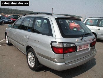

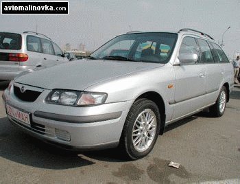

Че серьезно? Точно прикол. НЕ падайте. Расскажу. С таким VIN-ом машинка у меня была и продал ее около двух лет назад в Минске. Покупал для себя, а потом из-за экономических причин пришлось продать практически сразу. Чуть позже конечно приобрел такую же.
А вот старый VIN четко отпечатался, вот и автоматом выложил на форум.
Фильтр там должен быть. Вот такая история.
Расскажи про машинку, как купил, где, как ездит. Моя была цвета серебристый металлик. А твоя?

Hermanis, слушай я даже фоты сохранил, т.к. нашел машину через Internet. Сохранил на память. Смотри, похожа или нет? Отпиши обязательно, офигенно интересная история.
