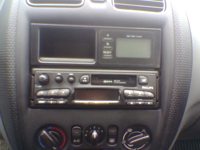

Привет, Все!
Подскажите как снять штатную магитолу на 323 F (BJ 1999).
А то у этого отстоя (Philips, кассетный) панель не снимается боюсь фулюганы попортят тачку из-за него...
Есть по два отверстия с каждой стороны по бокам, может туда чонить сунуть?

Если бы фотку.А то всего не упомнить.Стока машин прошло. Посмотри тут. http://www.erta.ru/magnitol/mazda/mazda.shtml и скажи чего нибудь.

Вадим Назмиев, там есть либо по два отверсти с правого и левого края магнитолы, либо прорези там-же. В эти отверстия надо засунуть что-то типа отвертки. Причем надо одновременно во все. Так ты отожмешь фиксаторы. Потом не вынимая отвертки не боясь тянешь магнитолу на себя. Потом снимаешь разъемы - и все.

Пасибо попробую, отверстия есть-точно..

Вадим Назмиев, в дырочки, обведенные синим, засовываешь по отвертке, и тянешь магнитолу на себя
28 фев 2005 15:13
Тут обычные съёмники,как для Blaupunkt.П-образные круглые штыри,слегка заточенные на концах.Вставляешь обе пары штырей в указанные отверстия и вытягиваешь эту балалайку.

to Daniil - ты не прав в такие отверстия отвертка даже тонкая не залезет а если и войдет то он ничего таким образом не отожмет и ее не вытащит
а вот NostromO, прав, туда действительно нужно сувать 2 П-образные пластины заточенные на концах под гвоздь почти, причем еще и сами концы слегка согнуты, засчет чего такой съемник и отжимает фиксаторы
У самого была родная магнитола мазда, уж чего туда я только не совал, пока не изуродовал всю магнитолу
А выход был просто я просто подъехал на станцию и практически за спасибо (чисто символично 50 руб) навсегда избавился от проблем за 3 минуты
можешь его сделать сам это очень просто
Берешь длинный гвоздь
Сгибаешь его буквой П
Срезаешь шляпку и и делаешь такой же острый конец
Причем как ты понимаешь длина должна быть одинакова
А потом зажав в тисках концы, тянешь за П на себя, слегка сгибая эту конструкцию в другой плоскости
Потом делаешь точно такой же съемник номер 2
Вставляешь их оба в отверстия, причем чтобы буквы П смотрели к центру магнитолы, берешься руками, и разводишь буквы П, левую соответственно влево а правую вправо, при этом фиксаторы магнитолы должны отжаться и тянешь всю эту ботву на себя (вот для этого они и заточены, чтоб захватить магнитолу) и все она в руках :mrgreen:

Wakeup, вполне может быть и твоя правда.
Может мы о разных вещах говорим? Я свою так без проблем снял штатную.
Правда у меня есть длинные и тонкие отвертки. Проблем не было вообще.
А загнутости на конце - это чтобы тянуть за съемники. Я тянул за кассетный отсек.

Слушай я так понял что загнутость чтобкогда ты их развел руками они как можно сильнее уперлись в фиксаторы, к тому же когда тянешь на себя, чтоб заточки на конце как можно сильнее впились острием в фиксаторы и тем самым не соскочили
Наверняка ты тоже прав что можно и отвертками, наверное это зависит от величины этих дырок в магнитоле и самое главное от фиксаторов, потому как я потом свои осмотрел, они были очень жесткие, именно поэтому пихая в дырки и шила и спицы и гвозди и чего я только не пихал ничего не помогало, я только раскурочил все дырки, ктому же видишь загнутости то не было а фиксатор далеко,поэтому его и не отжать никак было, вот :D
