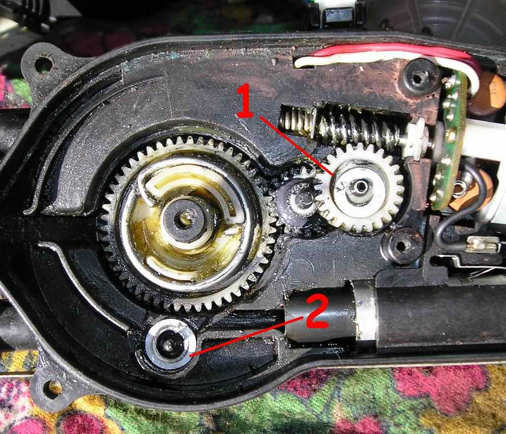

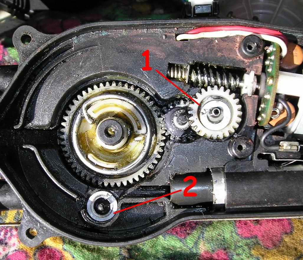

И так обещанные фото с пояснениями.
Первая шайба (на рис. N1) пошла на прижимание шестеренки в червячном механизме, т.к. она при опускании антены выходит из зацепления и трещит (все известный треск), чтобы этого небыло надо ее прижать к низу.
Вторая шайбы ушла (на рис.N2) на одъем прижимного ролика, т.к. шестеренка (N3) от старости изнашивается в нижней части.
Сам телескоп (антена) куплена от Ниссана (номер оригинальный напишу позже), подходит как родной, но есть одно НО, она длиннее на 2,5 см чем родная.

bes-govorunбольшое спасибо тебе за фотопомощь. Вообще подобные способы надо взять на вооружение всем - фотоаппарат в смысле
