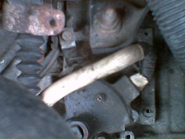

Проблема в том что Переодически мигает лампочка HOLD, отключается 1 и 4 передача и соответственно переключение передач идёт на повышенных оборотах происходит это не системно иногда на паркинге иногда в пути иногда этого вобще не происходит и коробка работает штатно,но как только машину ставлю на ночь всё проходит с утра есё работает отлично проблемы могут начаться внезапно или вобще не начаться, раньше помогало на 5 сек выключить ключ и на время всё становится штатно теперь помогает толко длительная стоянка обьехал все АКПП центры в Питере спецы говорят что сама коробка работает как часы а в чём проблема незнают, снять коды ошибок в Питере негде!
Мож кто сталкивался с подобным?

Попробуй посмотри электропереключатель, который стоит на коробке и связан с рычагом переключения передач. У меня подобное было - заменил его и всё пришло в норму.

То: mazda 323
Расскажи подробнее какие симптомы у тебя были?Ты имеешь ввиду сам селектор который стоит на коробке сверху?Сам менял или в сервисе? Насколько замена запарна?За инфу благодарен!

Ну вот уважаемые маздоводы справился я с проблемой Мигание лампочки HOLD просто был перебит провод на селектор АКПП
Комментарий к файлу: Селектор АКПП Справа видна изоляция
527D0024.jpg [ 67.1 | Просмотров: 1906 ]
