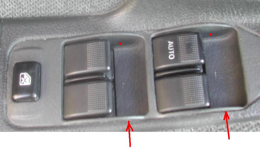

Axel, в блоке кнопок водит. двери сверлится 2 отверстия, вставляются 2 светодиода и всё.

Rus, а где именно сверлить, чтобы красиво было?
На поверхности платы, где кнопки держатся?
А под заглушку кнопок не получится засунуть?
Если себе сделал, кинь фотку посмотреть, как светит...

А сверлится в углублениях (в панели, к которой блок кнопок прикручен, в вертикальной части) со стороны водителя, чтобы сам светодиод был не виден.

Светодиоды ставятся со стороны стрелок (точками отмечено место установки на противоположной стороне :!: ).

народ, может я ошибаюсь, но имхо - туда нифига сверлить не нада - там же стекляшечки стоят, по идее, должно там что-то быть предусмотрено, чтобы светились кнопошки... или это не стекляшечки, а пластик, только в точечку :?:

:smile: Кнопки от GF 98г. Подсветки нет и небыло (до известного момента) :smile:
Пассажирские кнопки ( GF ) валяются в гараже, на них тоже ничего светящегося и стеклянного не было. :smile: Могу подарить кому надо :wink:
