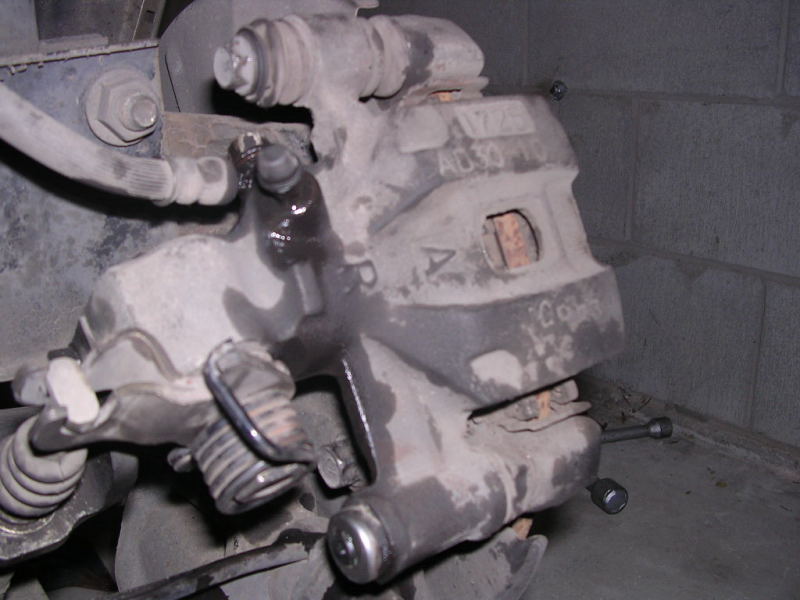

Вот меняю заднии колодки на колесах !Все разобрал убрал старые колодки а новые вставмть не могу так как поржень почему-то не вдавливается"Давлю со всей силы а он не подается назад!
Может что упустил? Крышка снята на бачке с тормозной жидкостью...
Буду признателен за совет!
PS/ Я не нажел за супортом болтика а понмм другого болтика под шестигранник.Нет там =(! Только один болт с креплением затягивания ручного тормоза.Вот прилагаю фотку...Так м не удалось сдвинуть рабочий цилиндрь =(.

Сам когдато другу ломали тормоза пока люди не подсказали.
Я так понял речь идет о дисковых тормозах. С обратной стороны *с внутренней* есть болтик а под ним еще один болтик под шестигранник. Если его покрутить то тормозной цилиндр сам уйдет без всяких усилий.

dudmi, Спасибо прочитал!Но как на фотке можно увидеть ,там нет никакой пробки =(, все облазил пробки не нашел. Кстати там у меня на рабочем цилиндре пыльник умер!Его реально заменить и они продаются отдельно ?

Хммм, в любом случае давление в тормозной системе надо скинуть. Иначе не разожмешь - жидкость не сжимается. Снятие крышки на бачке с жидкостью ни чего не дает. А разве там за штуцером не пробка??? или там два штуцера. Шланг вроде один подходит. Кажется это и есть пробка. Если это не она, придется отвернуть, штуцер, который под резиновым колпачком, сильно не отворачивай лишь для того что бы жидкость течь начала, разожмешь супорты и затяни штуцер обратно, постарайся, что бы воздуха не хватанула. А если схватит воздух прокачивать тормоза придется.
13 мар 2005 13:01
iceberg, Я пробывал их отворачивать штуцера !Не помогает=(.Шланг входит в приносной штуцер а 2 штуцер выпускной.Пусть бы хватала o2 , я прокачивать полюбому снова буду
Странно... Что же получается поршни заклинило??? Хреново. Попробуй с откручеными штуцерами поразжимать мантировкой, мож стронишь. Облей поршни тормозухой, там закипело наверное все. А ход поршня вобще какой-нить есть когда пдалью жмешь, или он намертво стоит????
13 мар 2005 14:05

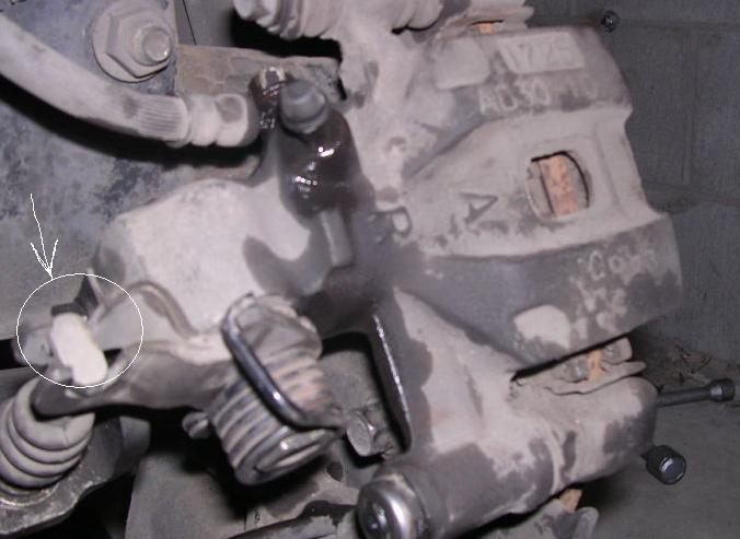

Ты ищи не пробку, а болт которым крепится кронштейн механизма ручника, болт откручиваешь а там увидишь болт под шестигранник... его крутишь и цилиндр сам отодвинется, когда колодки поменяешь закрути шестигранник до конца а потом отпусти на 1/3 оборота . ... Изучай тех.часть :D

Сергей S, Спасибо большое!Я все болты откручмвал кроме него!Не мог подумать что это он!!!Он сбоку расположен ,думал что вообще не причем!!!
Вообщем завтра за работу=)!

Народ! :smile: Вы об чём толкуете? :smile: Какой болт? :smile: Он его в жизни не найдёт на этой модели.Поршень ВКРУЧИВАЕТСЯ,причём не до конца,а лишь на толщину новых колодок + толщина диска. ;)

А это болт держит только кронштейн троса ручного тормоза.

Народ не парьтесь. На некоторых суппортах нет никаких колпачков и винтов под шестигранник. Все просто, как грабли. Поршень задвигают в суппорт путем вкручивания. Одновременно давите на него и вращаете поршень по часовой стрелке. Поршень изнутри насажен на регулировочный болт. Ничего после сборки не надо регулировать, механизм с саморегулировкой. Единственное, вращать поршень до положения канавок на поршне 12 и 6 часов. Просто на тормозной колодке есть выступ, и при установке он должен попасть в канавку. Скорее всего у тебя именно такой суппорт.

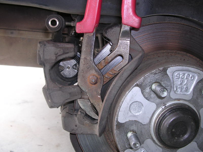

Так вот ты каков вкрученный тормозной цилиндр!=))))))
На первом колесе снммал полностью суппорт чтоб его вкрутить на 2 вкрутил без снятия суппорта.Так как конечно спец ключя не было использовал тот что на фотке!
Всем СПАСИБО!
