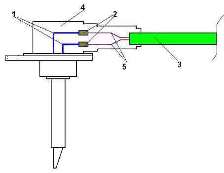

Сергей_626 писал(а):
kolobok, у меня тоже задний датчик тавось умер вроде как. Чинить говорят бесполезно, там катушка в нем заплавлена намертво.
Мы уже много говорили о том, что «сами по себе» датчики скорости из строя не выходят. Здесь обязательно надо постороннее вмешательство – Человека или Обстоятельств.
Так было и на недавно отремонтированном Nissan – Regulus выпуска 2001 года.
Клиент, в принципе, уже и забыл, что ему когда меняли резину, но при сопоставлении причин он это вспомнил.
Машина новая, а вот «нутро» датчика скорости практически не изменилось:
Цифрой 1 на рисунке обозначены внутренние металические проводники – пластины, размер : 3х1мм, остальные обозначения:
2 – внутренние разъемы – соединители
3 – жгут от датчика скорости к блоку ABS, расположенном в подкапотном пространстве
4 – заливка датчика скорости специальным «резино-пластмассовым» составом. Практически не режется ножом, не откалывается, но при нажатии на него – прогибается.
5 – это уже «просто» соединительные провода «уходящие» в жгут
Итак, при проверке датчика скорости оказалось, что сопротивление у него – «плавающее» и «неправильное». При одной проверке оно оказалось около 200 Ком, при второй проверке более мегаома. Что, естественно, неправильно : «обычное» сопротивление датчиков скорости практически всех автомобилей японского производства составляет от 900 до 1500 Ω ( это приблизительнные данные ).
Ну, а когда после «шевеления» жгута сопротивление пропало совсем, то стало ясным, что придется забираться «вовнутрь» датчика скорости.
Основное «неудобство» - вот эта самая заливка датчика скорости. Полу-резина – полу-пластмасса. Однако, после некоторых экспериментов был выбран путь «осторожного нагрева». Попеременно – то поднося, то относя датчик в пламя газовой горелки и был достигнут желаемый эффект : заливка датчика стала мягкой и поддатливой и ее уже можно было откусывать бокорезами. Вот так, по кусочку и был полностью очищен датчик скорости – до самого основания.
При внимательном рассмотрении оказалось, что когда-то датчик подвергли достаточно сильному «принуждению» - на рисунке, в том месте, откуда идут стрелки к цифре 1 , достаточно толстые металические проводники были изломаны и скручены. Естественно, что и провод был искорежен.
Ну а дальше – уже «прощее».
Паяльник, скрутка, жгут.
Осталось выбрать «способ и метод обратной заливки» датчика скорости.
Можно, конечно, применить «просто» герметик ( некрасиво, непрочно), можно попробовать поэкспериментировать с какой-либо другой заливкой, но был выбран способ заливки «аэродромной мастикой», той, которой заливают щели в бетонных плитах на взлетном поле.
Тем более, что ей можно придать любую форму.
Подведем итоги :
Практически любой датчик скорости отремонтировать возможно.
Если, конечно, его внутренности не вырваны «с мясом».
Комментарий к файлу: Ремонт датчика скорости ABS
