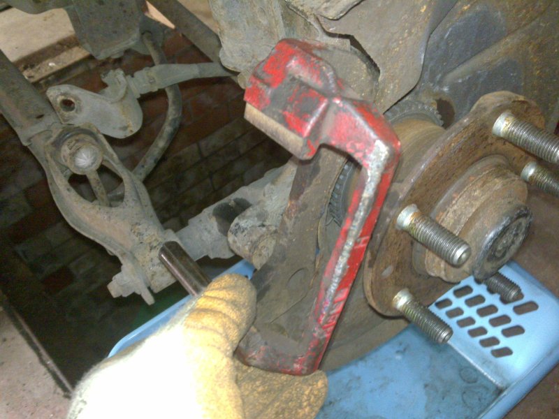

Насчёт задних тормозов.
Я правильно понял из отчёта - были установлены скобы от Mazda 6 а на них родные суппорта?
Если так, то почему на суппортах с разборки надпись Familia?
И ещё, на сколько вижу колодка получается на пределе касания с диском, она за него не вылезает?

[quote="Вперёдсмотрящий"]AndreyD
Просто на разборке от «6» не было в наличии, были только от фамилии (то что там написано не я писал, а на разборке), а мне только скобы нужны были под колодки вот этой формы. Как видно все встало и работает идеально без переделок и доработок.
Колодка стоит четко, за пределы тормозного диска не выходит.

AndreyD
Это кстати очень интересный момент, т.к. выходит на ту-же GE можно поставить скобу от 6-й первого поколения не меняя суппорта. Например актуально было-бы для меня, т.к. у меня суппорта новые.
 Заголовок сообщения: Re: ОТЧЕТ.Ремонт тормозов на BJ и Переход с 254мм на 274мм | мазда (mazda) форум
31 май 2010 16:03
Зарегистрирован: 16 сен 2009 11:21
Сообщений: 139
Откуда: Москва Юг
Автомобиль: MAZDA
Вперёдсмотрящий писал(а):
AndreyD
Если хочешь по центрам померию и скину.
Проверишь у себя.

СОРРИ что так долго не писал,

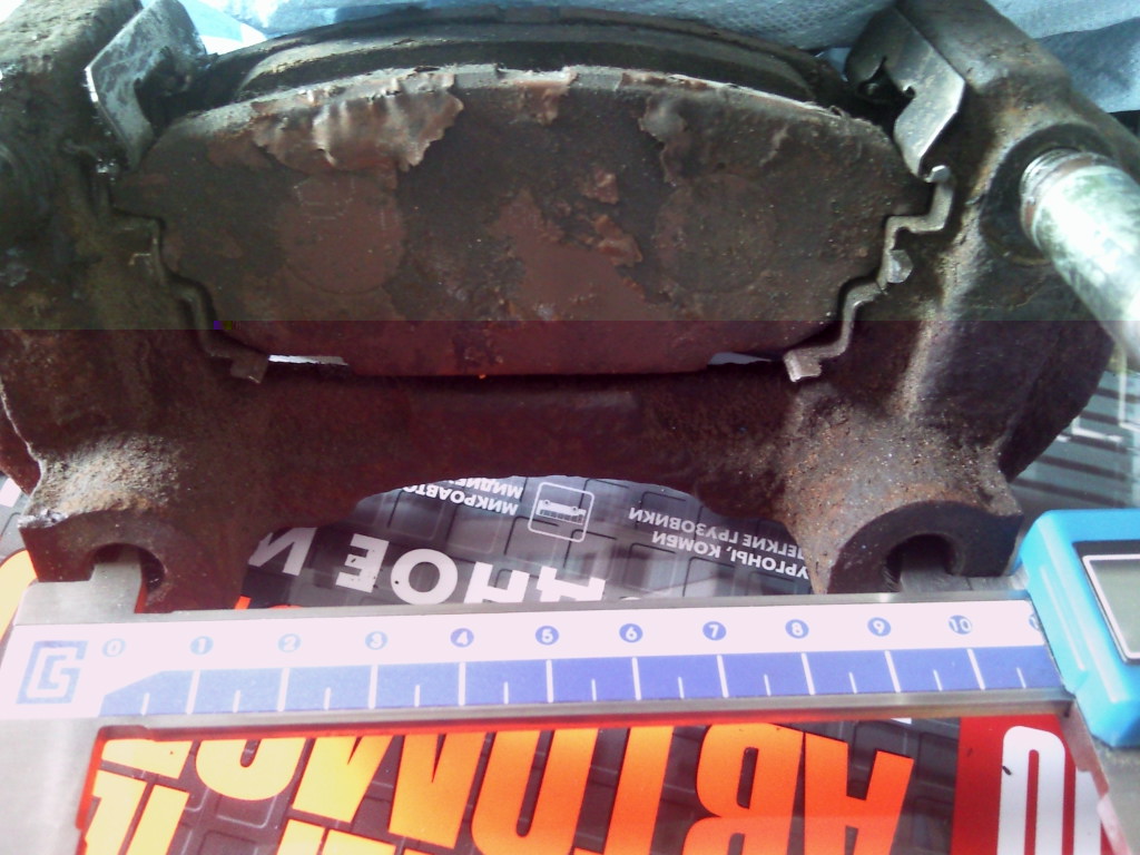

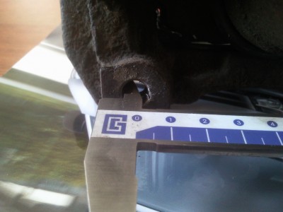

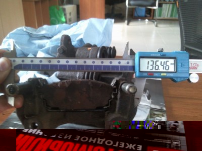

Вот фото с размерами посадочными скоб задних суппортов.
Думаю при замере на автомобиле своих родных размеров будет ясно подойдет скоба суппорта или нет. И подбирать будет легче для модернизации.
Надеюсь по задним размерам успел вовремя.
Если есть еще вопросы жду.
Комментарий к файлу: растояние от точки крепления до точки крепления
-0132.jpg [ 196.32 | Просмотров: 5014 ]
Комментарий к файлу: точки замеров
-013.jpg [ 182.28 | Просмотров: 5014 ]

Точки замера
-0133.jpg [ 193.65 | Просмотров: 5014 ]

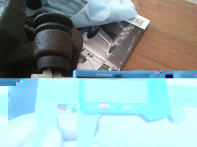

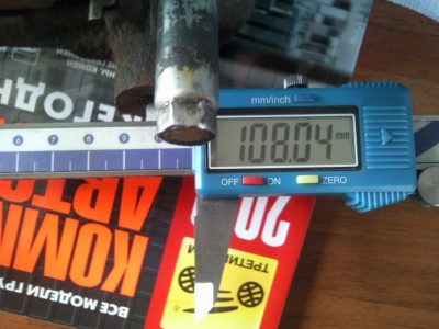

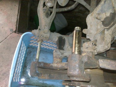

Если кому нужно размер направляющих, верхний замер
Сами направляющие левая 14 мм, правая 12 мм.
Но учтите могут быть обе 14 и 14, я с этим сталкивался. Объяснение нашел одно, производители не скоб а самих суппортов (там где цилиндр тормозной стоит) делают так. Так как отверстие в самом суппорте (там где цилиндр тормозной стоит) со стороны болта, который мы откручиваем когда меняем тормозные колодки и поднимаем вверх например, сквозное ухо, так вот в этом ухе внутренний диаметр разница от 12 до 14 мм в зависимости от производителя самих суппортов. СМ фото.
Резьбовая часть одинаковая везде.
-0134.jpg [ 188.1 | Просмотров: 5012 ]
-0130.jpg [ 196.9 | Просмотров: 5014 ]

AndreyD
Ты мог-бы сфоткать рамку суппорта которую использовал при модификации задних суппортов, а также как ты закрепил на ней суппорт?
Поэксперементировал с рамками от GF - они другие, под ту-же колодку что и мазда 6, но сами рамки отличаются и их никак не поставить.
Вот оригинал, выглядит как и на BJ
GE ramka supporta.jpg [ 152.92 | Просмотров: 4898 ]
А вот GF
GF ramka supporta.jpg [ 160.22 | Просмотров: 4898 ]
И второй вопрос на счёт крепления. У GF и у тех суппортов что ты брал направляющие проходят насквозь, в том время как на BJ и GE - одна направляющая глухая. Как тебе удалось совместить их, ГЕподобные суппорта и рамки с совершенно другим креплением?

Уже разобрался :) Потом распишу, смысл в том что под эти колодки куча разных и невзаимозаменяемых рамок есть. Вроде как нужны рамки от GF, они закруглённые со стороны ступицы (внутрь диска), также пробовал от Premacy - но у них колодка дальше от центра и будет выступать за стандартный GEшный диск.
Осталась одна проблема - мне удалось найти только 14 мм направляющие (у GE 14 и 12), как это всё встанет не знаю.
