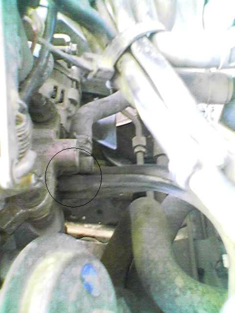

Дело такое. Начала она у меня как бы троить, при чем не постоянно, а как то временам. Я думал или свечи «подгуляли» или вода в трамблере. Выкрутил свечи – цвета клавиатуры, обалденные, то что надо, в трамблере сухо и чисто, однако работает с перебоями. При чем сначала работала просто с перебоями, а потом стала глохнуть на холостых.
При чем, что б сразу завелась, надо несколько раз на педаль газа надавить – заведется с пол-оборота, проработает и заглохнет через 5-15 секунд. (если не подгазовывать, если подгазовывать будет работать). И, такое впечатление что что-то дает какую то команду и она начинает срау глохнуть после этого. Думал мож забит карб, или фильтра,,, раскрутил ее до 6000об/мин. – едет, как и должна, а на холостых такая херня :(
Жду бывалые комментариев по этому поводу.

Помоему у тебя забиты каналы холостого хода в карбюраторе

МЕА, ну, так а как их прочистить? я пытался открутить верхнюю крышку карбюратола, отвентил все винтика, а снять ее не удалось :( там еще что то ее держит, а вот что :(

возможно там держит верхнюю крышку какая-то тяга привода чего-то, такая фишка была у меня на старой маське, нужно было отсоединтьь 2 тяги привода заслонок и вакуумника. После этого все снималось без проблемм :smile:

МЕА, Begemot, bes-govorun, не поверите, слетело просто два шланга, см. фото :)
(сделано телефоном, качество хромает)
Комментарий к файлу: вот она, причина не работы холостого хода
