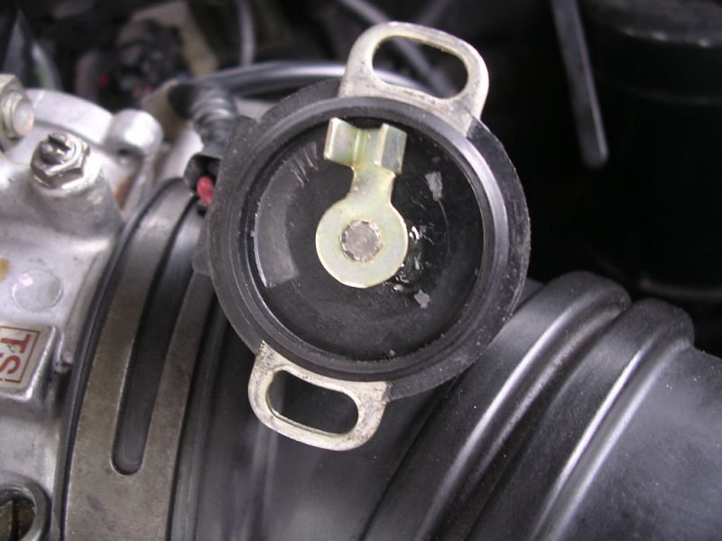

Значит ситуаци оказалась таковой:
Открутил датчик ДПДЗ и смотрю батенька ...а я его и загнул порядком когда вчера на место ставил вот и он плавно перестал ходить ,за корпус стал задевать....вот и HOLD заморгала и 12 ошибка появилась :P
Я его акуратно выравнял ,смазал и все путем =)
Машина ожила, Hold погасла !!!
Picture 032.jpg [ 87.02 | Просмотров: 2047 ]
18 мар 2005 13:50
У тебя датчик довольнго в плачевном состоянии по краям обмаж его герметиком и продлишь ему жизнь!
18 мар 2005 15:42
yukon, Почему в плачевном?
18 мар 2005 20:35
по фото я увидел повреждения датчика! (может правда фото такая) сам посмотри если в него поподёт влага то ему хана!
Да хочю тебя поправить в режиме HOLD (он же аварийный) действительно передачи затянуты но работают не 1-2 а 2-3!
