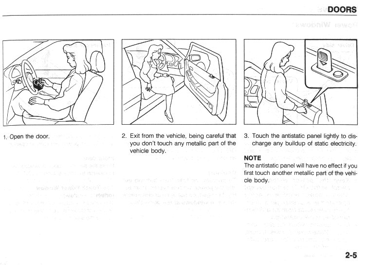

17 мар 2005 15:15
вот так надо (см. картинку 3)
2-05.gif [ 36.96 | Просмотров: 2687 ]

Статический разряд - Внезапный электрический разряд между двумя объектами, имеющими различный электрический потенциал.
Мда! :D Было у меня такое тоже дело! ;)
Было сперва все нормально, но потом началось!
Статическим током било так, что я подпрыгивал и отскакивал от машины на 1-2 метра! Чувство не из приятных! ;)
Происходило это в основном когда выходил из машины, и закрывал дверь - в тот момент и "било"! Пару раз даже днем, при солнечном свете, видел саму проскакиваемую искру, между моими пальцами и дверью! Теперь представьте, что это такое и какое потом ощущение получаешь! ;)
Тут было несколько вариантов как избавится:
1) поменять одежду - я ходил в спортивных штанах, синететика - это было причиной
2) поставить заземление (на машину вешается резиная фигня с металлическим стержнем) - ставил, пофигу, не помогало, потом снял, т.к. при малых скоростях, было слышно шуршание передаваемое от асфальта на корпус всего авто - звук неприятный
3) когда выходишь из авто - дежешься за дверь авто(не отпускаешь ее), потом ставишь ноги на земля, вылазишь(дверь не отпускаешь), и захлопываешь дверь - готово! но гиморно!:) лучше 1 вариант! ;)
Удачи!

17 мар 2005 18:07
Что бы не било,перед выходом возьмись левой рукой за верхний край двери(он металлический под краской :D ) и в это время выходи.В момент выхода из авто статика стекает через руку в металл авто и неприятных ощущений нет.Я уже много лет так вылезаю из машин и никогда не било током.Гарантирую.

VintiK, спасибо,правильную ссылку нашёл.
17 мар 2005 23:30
Aкер, зачем ловить удары-тебе же правильную ссылку дали, тем более что у тебя GE, или мне опять фото этои кнопки выкладывать…
18 мар 2005 01:44
Roman, вспоминаю тебя добрым словом,когда статика прошивает.Пасиб.
