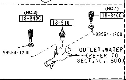

нет - я говорю что нет датчика включения вентилятора или нет датчика температуры ож. представлено два датчика . стрелка одноконтактная и двухконтактник. все... проясни где либо датчик вентилятора , либо датчик тож.
в районе термостата датчиком тож не пахнет. по epc2 с сайта japancats три датчика висят на обратке но третье гнездо пустое.
22 мар 2005 10:30
конкретно демонстрю, дабы избежать непонимания. возможно что всегда два, только ставятся с двух сторон...
Комментарий к файлу: термо

22 мар 2005 10:33
к чему угадайка... пусть дадут ВИН, посмотрю американский ЕПС где что и сколько
22 мар 2005 10:38
дык какая угадайка - этот рисунок я только с epc2 стащил по вину. только что он ничем не отличается от японок. просто видно что крайний левый погружной, а два правых контактных :( только крайнего правого в реале нет :smile: пропал чертилко :smile:
22 мар 2005 10:42
похоже разные стандарты просто. ну че, на тазах же ставят управление ветилем от эбу и на ренухах. просто я считал что настолько отличаться принципиально идентичные авто не должны.
23 мар 2005 18:11
на картинке видно, что левый от правого ничем не отличается
разве нет? ;)
24 мар 2005 09:51
как б я знал, похоже на то ;)
