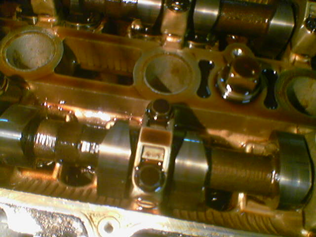

а что делает это ликви моли чтоб не стучали ГК промывает его или что?, у меня тоже один то стучит то нет достал уже, масло правда у меня Мобил 1- 5w40, просто когда привезли машину из-за бугра на ней шильдик и на нем было написано mobil 5w40 и когда залито, ну я чтоб не промывать этоже и залил, вот на днях менял ГРМ движок чистый как младенец (первый раз видел свой движок со снятой клапанной крышкой :D )
041211_140723.jpg [ 39.88 | Просмотров: 6277 ]

фото с мобильника так что качество не очень
12 дек 2004 08:46
Хе..А ты сверху каким его ожидал увидеть? :D Гадости-то все поглубжее будут...

вот на днях менял ГРМ движок чистый как младенец (первый раз видел свой движок со снятой клапанной крышкой )
Действительно :!: И глубоко нечего лезть,там будет тоже самое.У запущенных движков срани и сверху немеряно :!:
менял плунжер( клапан из-за износа которого ГК начинают постукивать, мне кстати не помогло один как стучал так и стучит) на масленном насосе там также чисто как и сверху ;)
