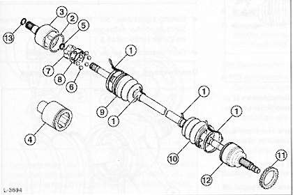

Стоп, кажись я парюсь. Стопорное кольцо стоит на шлицах полуоси. Мы с ним тогда натрахались. (давно это было) А насчет ступицы уже не помню, как-то особых проблем не было.
Комментарий к файлу: Вот посмотри, нарыл рисунок
stup.JPG [ 15.86 | Просмотров: 3172 ]

Вот еще рисунок.
Все-таки есть кольцо.
Не, с памятью все нормально, что не может не радовать :smile:
Комментарий к файлу: Вот еще рисунок
poluos.JPG [ 16.47 | Просмотров: 3169 ]
626GF FS2.0 АКП '97 HB
24 мар 2005 00:27
Гранату надо сдёргивать сильным рывком. Но некоторые умельцы, находят стопорное кольцо, отгибая пыльник, на ощуп отвёрткой.
Ну,дык,ето про ВНУТРЕННИЙ шрус-под пыльником большое стоп.кольцо которое удерж.шарики и сепаратор от выпадания.
Дальше стоит маленькое стоп.колечко (с дырочками на концах)-оно фиксирует сепаратор на шлицах.Разобрав это всё можно можно менять пыльники не парясь со ступицей.
