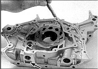

Народ! А картинка либо фото ентого РК есть? Выложите плз.
28 мар 2005 15:12
Через Exist заходишь в каталог оригинальных з/частей Mazda - там всё с картинками: как выглядит, где установлено.
28 мар 2005 15:31
смотрел, тока непонятно чес слово. Драг! если есть возможность сфотай.
28 мар 2005 18:10
Сообщений: 926
Откуда: Казахстан. Караганда
Вот картинка масляного насоса, стрелкой показано месторасположение РКМН.
А как сам РКМН выглядит вот здесь скачай:
http://www.mazda-auto.ru/forum/viewtopic.php?t=6212
OilPump.jpg [ 19.22 | Просмотров: 2441 ]

Protos, спасиб земляк! И еще один вопрос, а при покупке клапана, что мне должны дать: сам клапан, пружинку и два колечка ? Или только цилиндрик ;-) Почему спрашиваю, потому что в ФАКе Шустов пишет, что при снятии РКМН стопорное кольцо не терять!!!
29 мар 2005 08:34
СМЕТАНА, клапан, пружина, опора пружины и стопорное кольцо - все 4 позиции можно купить отдельно. По идее, если ничего не терять, то достаточно клапана и пружины.
29 мар 2005 09:53
мне дали пружину и еще какой-то наболдажник))) наверно это клапан)))))
