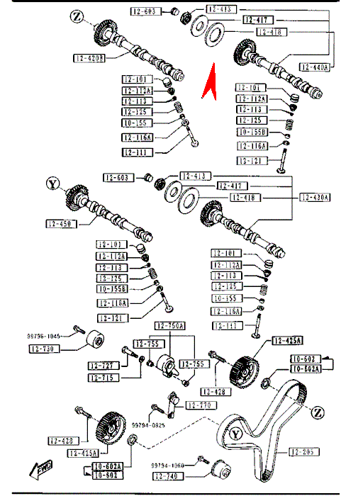

Читал http://wwwboards.auto.ru/mazda/0697/213030.shtml и дополнительные ссылки по этой теме. Не нашел окончание по диагностике и рекомендациям по ремонту стука фрикционной шестерни распредвала правой головки. У меня возможна эта болячка. Может кто чего подскажет?
28 мар 2005 20:40
А где эта шестерёнка есть? нет рисунка? Люди, найдите её в каталоге на Exist -е и пририсуйте стрелку :smile: Похоже у меня такой же трабл! Очень заинтересован в этой проблеме.
29 мар 2005 06:51
Вот так ента штука выглядит.
1.GIF [ 36.9 | Просмотров: 1853 ]
29 мар 2005 21:32
Где то писали, что надо подтянуть гайку на этом распредвалу или поменять шайбу, и ещё было, что можно как то наростить вал в диаметре (типа наварить или напрессовать) и тогда все будет тип топ :???: Эта тема была в FAQ-e или на форуме. Я когда машину брал эта зараза чуть чуть подстукивала и старый хозяин сразу на нее указал, мол работа копеечная, зато щас орёт и гремит как МТЗ-80 :mad: Давайте думать дальше... Может заеду на ДВС групп, там неплохие сервисмены, иногда советы дают толковые :roll: До связи
