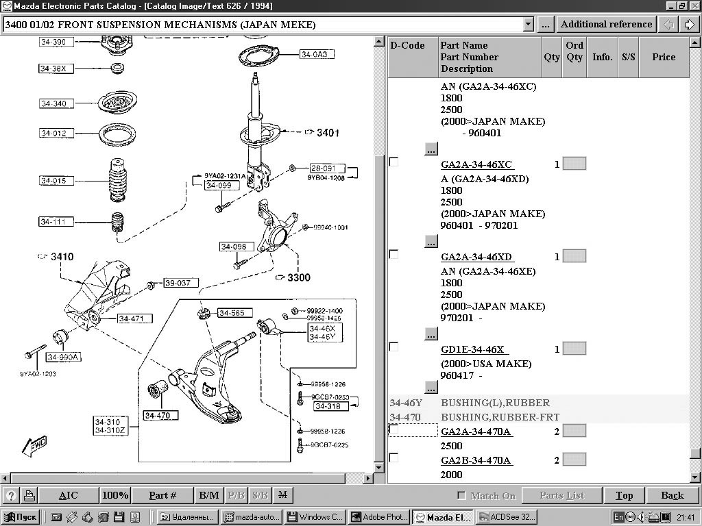

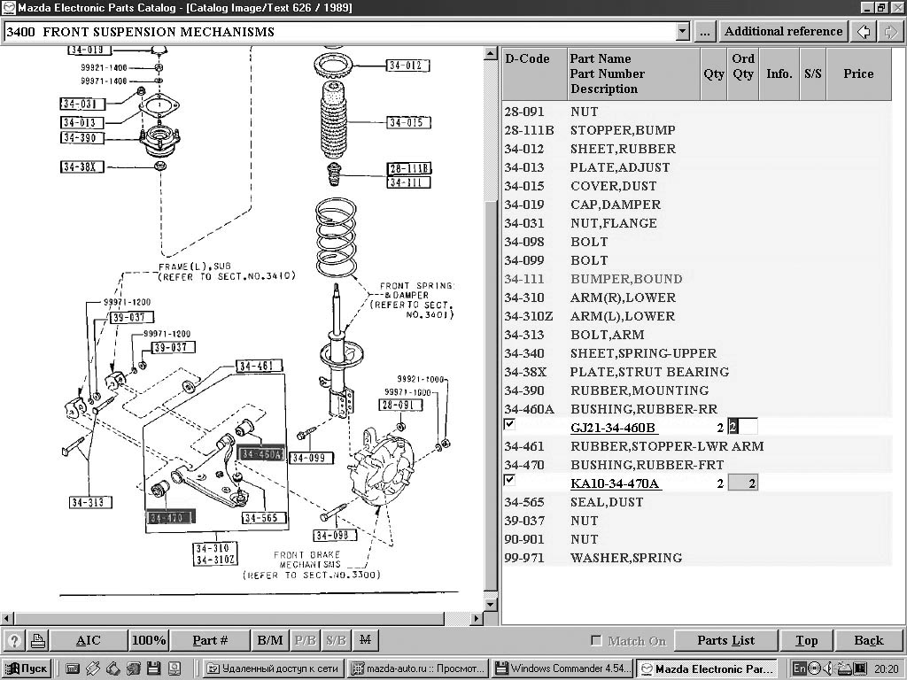

01 апр 2005 21:09
Смотри тут.

01 апр 2005 21:11
И тут.

01 апр 2005 21:11
andreykin, Пасиба конечно,но ничего не понять. ;)
01 апр 2005 21:20
А так?
