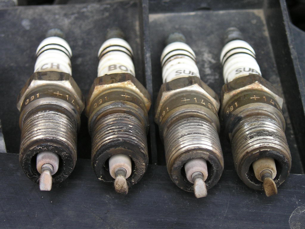

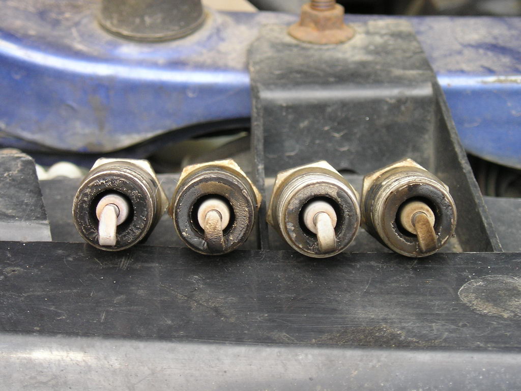

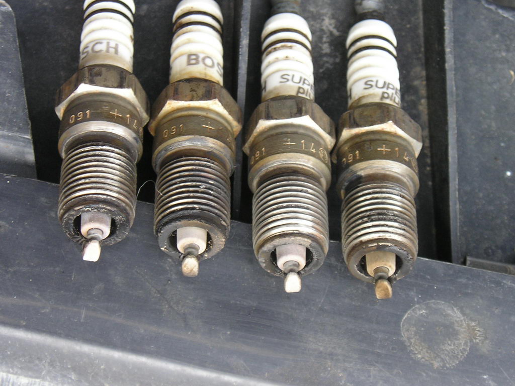

Вот мои свечи... :???:
Что можно сказать по фоторгафиям... :roll:
(Слева-направо 1-2-3-4 цилиндры)

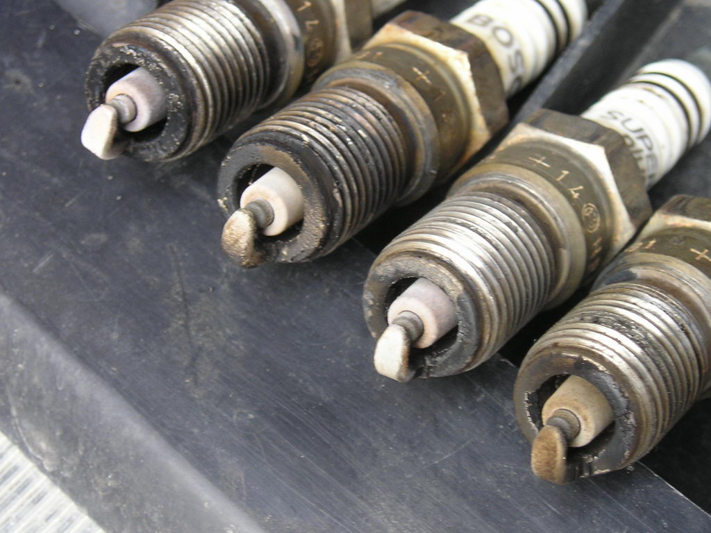

еще одна... :oops:

Или мне показалось или 2-й и 4-й цилиндры сжигают масло.

Diler, в смысле? :shock:
04 апр 2005 10:32
Miron, незнаю какие, но 1л на 1500 км!!!
Поэтому свечи и крутил... Посмотреть...
Кто теперь подскажет это колпаки или кольца??? (ИЛИ ПРОДАВАТЬ? :oops: )

SURGE, а кому ты собрался продавать б/у свечи? :smile:
а если сурьёзна - глянь тут - http://avtonex.webzone.ru/autoremont/Svechi/svechi.htm "Диагностика работы двигателя по состоянию свечей"

SURGE,
Если не секрет какой бензин льешь :?:
04 апр 2005 15:14
Nik, 92
04 апр 2005 15:20
SURGE, наманые у тя свечи... имхо - нету повода для беспокойства...
я на днях стащщу фотик - свои фотку - тогда и поймешь, что твои просто в идеале :)
04 апр 2005 15:23
Похожее состояние на служебных газелях, которые также на 92.
Диагнозом заниматься не буду т.к. современный некачественный бензин запросто исказит любой диагноз работы двигателя.

04 апр 2005 19:38
Самая лучшая по виду, четвертая. А у остальных, впечатление, что очень бедная смесь.
04 апр 2005 20:19
Попробуй сменить бензин или заправку.
