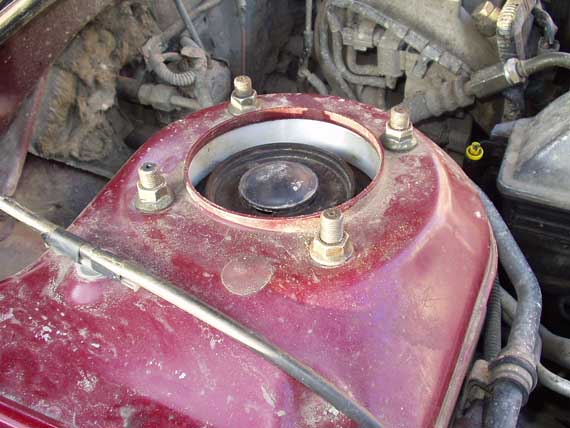

И еще вопрос ..... я енти штуки подушками называю, а как правильно их называть подушки чего?
021206-160611-489.jpg [ 46.76 | Просмотров: 2720 ]
08 апр 2005 09:11
Да это они. Подушки иливерхние опоры стоек (амортизаторов).
08 апр 2005 09:20
Подушки стоек .......
И еще повторюсь, на что обратить внимание при замене.
08 апр 2005 09:31
СМЕТАНА, а зачем меняешь? Подушки имеют несимметричную форму - от поворота на 90-180-270 гр. меняется развал("кастер" там какой-то). Но если не поставишь так как было, то на развал-схождении они сами повернут подушку как нужно.

окей учту ....... а замена в связи с тем, что по радиусу (периметру самих подушек) имеются микротрещины и если по центру самих подушек приложить палец, то имеется биение, вот и думаю про что пора менять.

На то в каком положении они стояли до снятия. Поворотом опоры производится изменение развала и угла продольного наклона шкворня.
