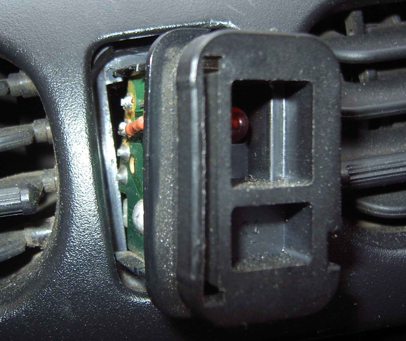

Расскажи подробнее, как заменить штатные лампочки в кнопках на светодиоды. Какие светодиоды? А яркость намного увеличилась?

Поставил светодиоды на 500 кандел по 6 рублей за штуку последовательно с резистором, не помню номинал, около 500 Ом...

LAMA: А как это все (диод, резистор) умещается в кнопке.

Очень просто, вместо лампочки с её креплением. Только перед припаиванием диода с резюком нужно их ноги согнуть под 90 градусов...
Знаешь, где-то я читал про эту беду в инете года полтора назад, в голову запало, как только некоторые кнопки перестали гореть, сразу поменял... :wink:

Да, кнопку сфоткал, только дома кабель от фотика забыл, так что только вечером выложу на сайт... :mrgreen:

Вот она:
ALARM.JPG [ 149.15 | Просмотров: 3044 ]
12 апр 2005 14:17
Спасибо! Может быть есть еще фотки на эту тему?
