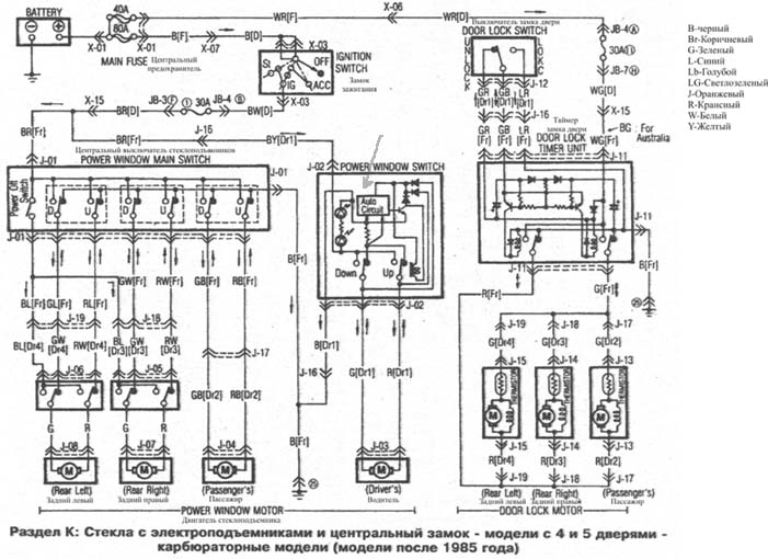

В прошлые выходные поставил себе электроподъемники и центральный замок правда на GC
снял с разбитой мазды вместе с проводкой с кнопками. Цепь защищена предохранителем 30 ампер. Реле никакого не нашел. Скорее всего его и нет т.к. в движках стоит Би металическая пластина так называемое тепловое. Но в схеме есть устройство подписанное как auto circuit (показанное стрелкой?. Вот с ним так и неразобрался.

Ir-Sen, то, с чем ты не разобрался--это схема автоматического подъема-опускания водительского стекла (т.е. без удержания кнопки). Стоит прямо в блоке кнопок с\п до 85 года или в кнопке вод. двери после 85 года.
Видел вариант кнопок (до 85) без этой приблуды, этот блок у меня до сих пор дома валяется.
Кстати, работает эта приблуда у меня уже на второй ГЦ-шке не очень уверенно, может, от старости :D
