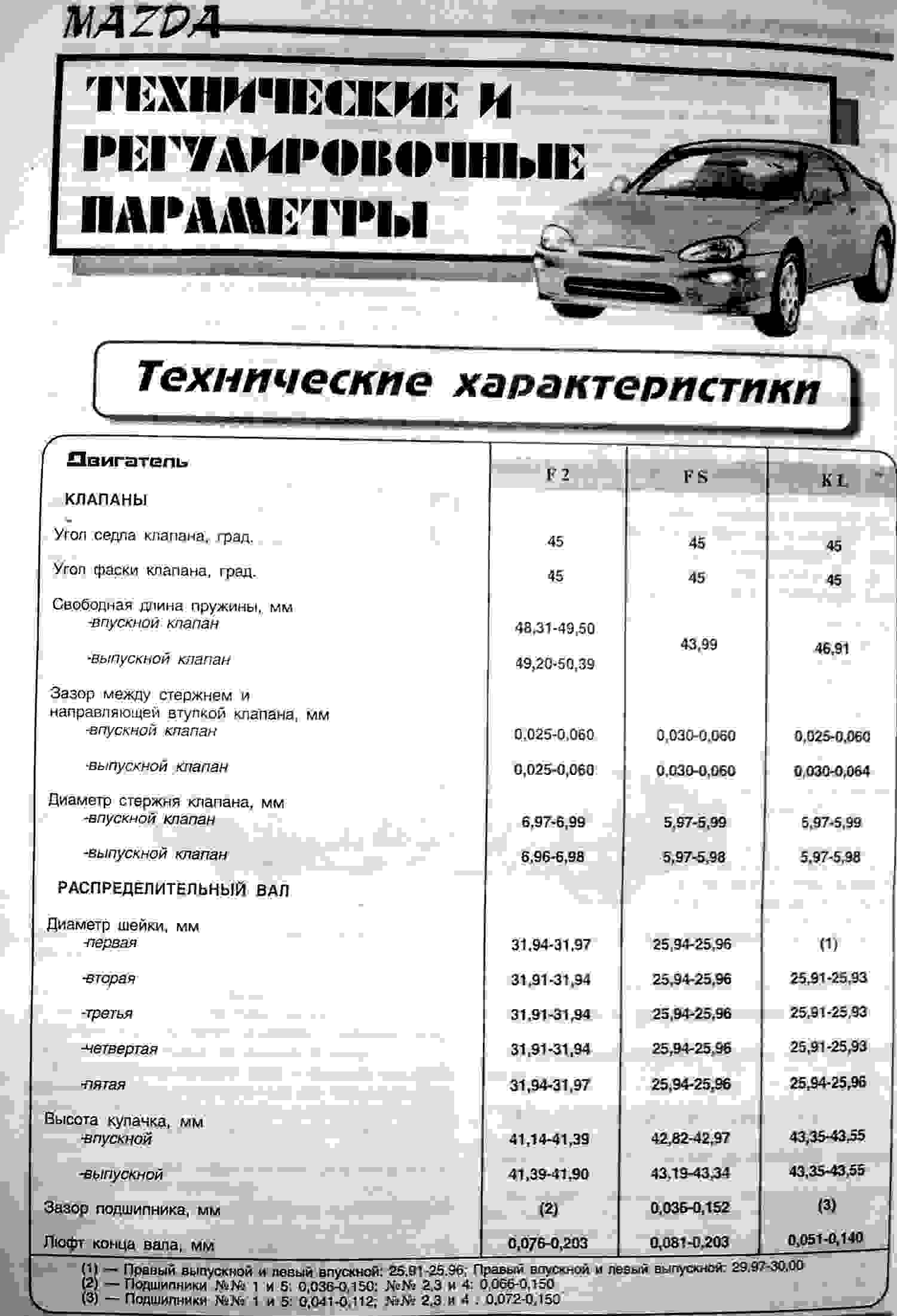

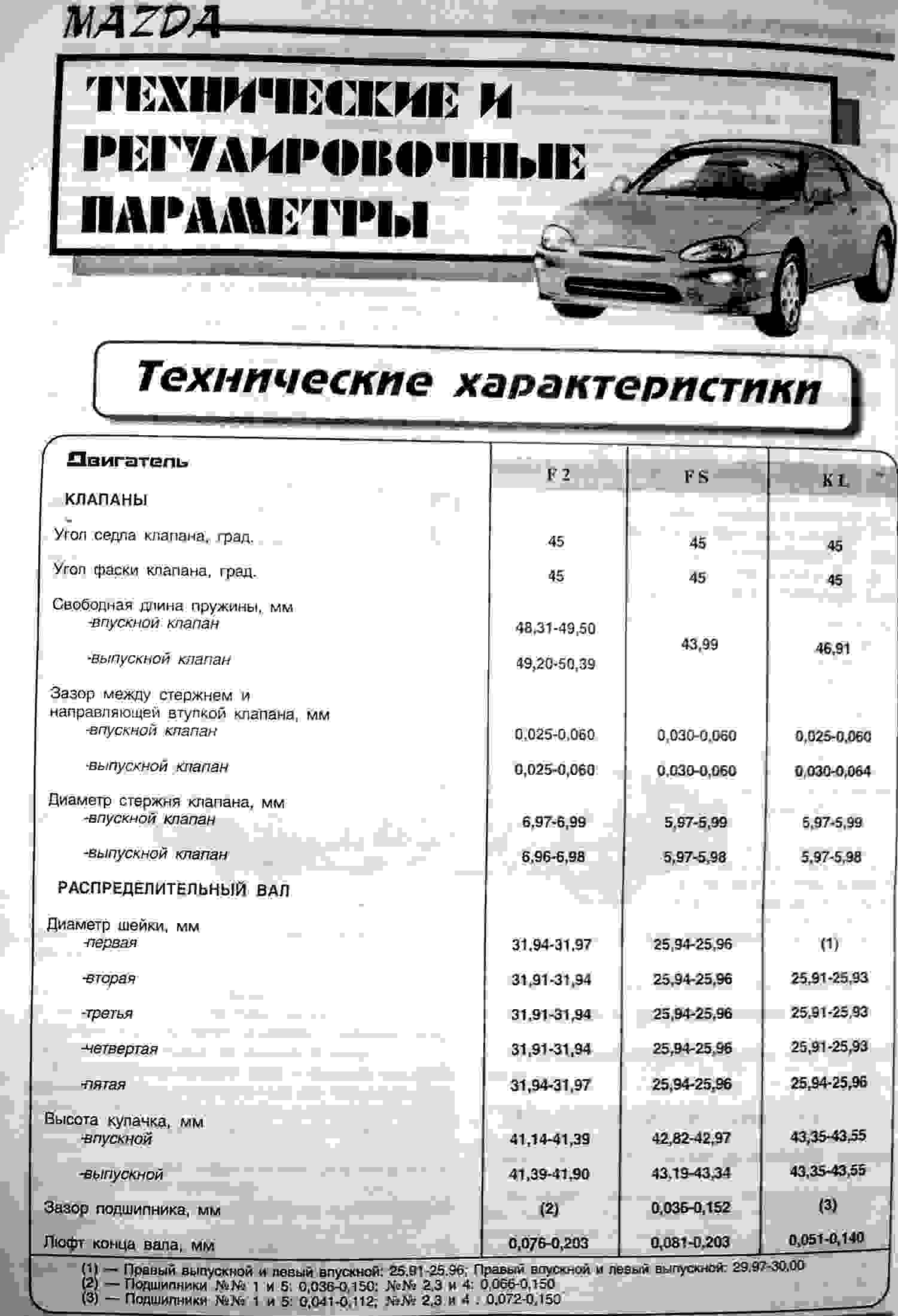

Может, поможет :mrgreen:
TTH 002.jpg [72.08 ]
Комментарий к файлу: Дома FineReadera нет, так что прошу не критиковать!!!
TTH 001.jpg [66.07 ]
14 апр 2005 20:33
У меня 54, а не 56. Может в птс двигатель не тот указан. Как теперь шлифовать вал? На маздавском сервисе в Нижнем тоже ничего не сказали... :(
