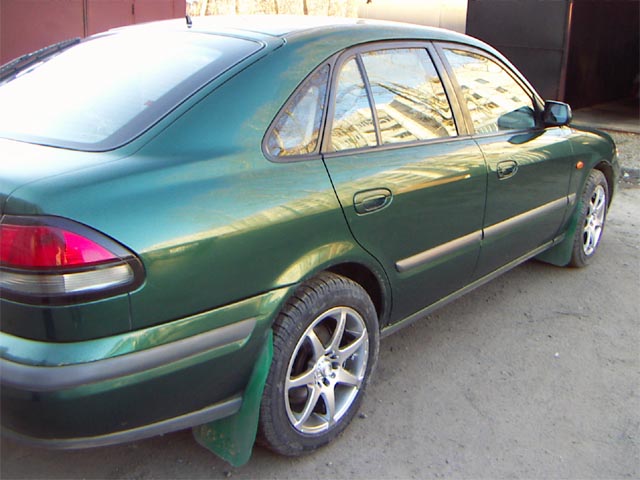

встанет куда ей деваться у меня R 16 205 \55 ширина вообще 7.0 ничего не цепляет и вылет 40 вместо 50.Насчет подшипника не знаю на другой машине
с такими же дисками отъездил год все было нормально. Вот как это выглядит.

195/65R15 зимой 195/60R15 сейчас. 205/60 думал, но наверное на этих дисках(родных железных) будет цеплять за стойку...
Gena, диски офигительные! Но для 7J вылет нужен 35-38...
А вот брызговики я бы родные поставил - эти весь вид портят...
22 апр 2005 10:06
FastDriver, Не понял я тебя про вылет.У меня 40 сейчас. А брызговики смотрятся хорошо просто ракурс неудачный, и еще. если поставить родные ,то будет сечь песком по кузову,проверено.Брызговики брал как СПАРКО ,но зиму отъездил и надписи хана
