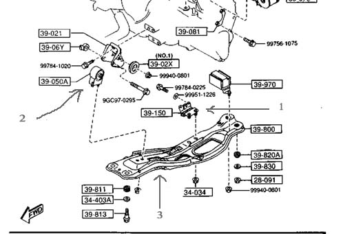

в продолжении темы про рывки при переключении передач.
Одно из предположений было - подушки.
Вобщем поменял я подушку (позиция 1). У меня она была разорвана, то есть отсутствовала.
Подушка (позиция 2) это подушка от автомата (у меня механика). Подушка на автомат, гораздо мягче.
У траверса, снизу, есть какой-то карман, выступ...не знаю как назвать.
На рисунке позиция 3. Вобщем он упирается в защиту двигателя.
При порваной подушке (п 1) вибрация от кпп на траверс не передавалась, сейчас же это весьма ощутимо...ДАЖЕ ОЧЕНЬ :)
Выступ долбит по защите. Так как защита вплотную прижата к этому отростку, то получается гул, который передается по всему кузову
вопросы такие
назначение этого выступа на траверсе ?
что если я его срежу ? Или уж лучше вырезать под него отверстие в защите ? Сделать резиновую прокладку между траверсом и защитой , боюсь не поможет.

travers.jpg [ 52.05 | Просмотров: 2768 ]

19 апр 2005 09:05
впечатления после пары дней езды:
дерганий заметно поубавилось. Даже почти прекратились.
Еще наверно поменяю подушку КПП (п2) и будет совсем хорошо.....наверно :smile:

20 апр 2005 10:47
у меня дергания другого рода....именно сцепление и кпп...
подушки RBI 4(п1) и 7(п2) баксов

Те правильно я понял, когда ее не было (подушки, те была порвана другими словами) и вибрации не было, а ща когда ты поставил новую - она появилась!
НО при этом исчезли стуки при переключении перелач?

только с ценами я ошибся..... :D 24 бакса (подушка 2) и 14 (подушка 1) это RBI
подушка 2 (только а втомата), тогда что стоит у тебя на этом месте
вроде понятно написано в первом посте. У меня в этом месте стоит подушка от АКПП
правильно. Сейчас коробка передач поддерживается подушкой 1 и у нее нет свободы движения вниз. Но мелкая дрожь передается через подушку на траверс на защиту.
Вопрос где ты все это делал, в сервисе, на эстакаде?
сам на яме делал. Замена подушки 1 занимает минут 40, не больше. Ничего вывешивать не надо. Замена подушки 2 немногим больше
