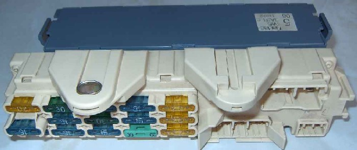

Хочу повториться и напомнить про реле, которое выключает свет в салоне через 20 секунд.
У меня свет гаснет сразу, замок зажигания не подсвечивется, личина водительской двери не горит. Лампочки все О.К.
Уж не в этой ли хреновине собака зарылась:
FUSE 1.jpg [ 47.88 | Просмотров: 3110 ]

Я имею в виду беленький модуль, в сереньком :smile: нах-ся процессор.

Господи, ЧТО ЭТО :shock:
21 апр 2005 21:26
Это больше похоже на блок предохранителей.

это блок предохранителей что около левой ноги водителя по виду :roll:

Точно, блин! "Концы" от негорящих лампочек туда заходят...
Только эта хрень неразборная, там где были пластмассовые стоечки, их концы приплавлены...
Вопрос такой: внутри этой хрени есть что-нибудь интеллектуальное, типа реле или коммутаторов каких? никто её не разбирал?

Замок зажигания и у меня не подсвечивется!
это где?
>Я имею в виду беленький модуль, в сереньком нах-ся процессор.
таки непонятно, что ты в виду имеешь :(
Стрелкой на рисунке покажи, и провода куда входят.
Завтра тоже полезу разбираться с ентой несправедливостью.

Когда вскрыл панель водительской двери, обнаружил, что там лампочка есть, но ей совсем был кирдык и провода отгнили нафиг. Вот и заинтересовался проблемкой.
Думаю, есть ли в этом блоке какая электроника?
Не зря же японцы этот блок запаяли... Может, там кроме проводов ничего интересного нет? А ломать-то его - не строить - никогда не поздно? правда, ведь?
А на рисунке верхний серый блочок отстегивается, после этого перестает работать центральный замок, блямкалка(зуммер) и не горит верхний центральный плафон в салоне. Последний факт для меня был главным, чтобы пока не предпринимать решительных действий.
Хочу найти человека с работающей бедой и махнуться на 5 сек.
Провода: синий с красной полосой+серебристая точка и красный с синей полосой+серебристая точка
