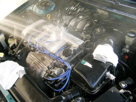

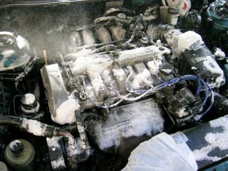

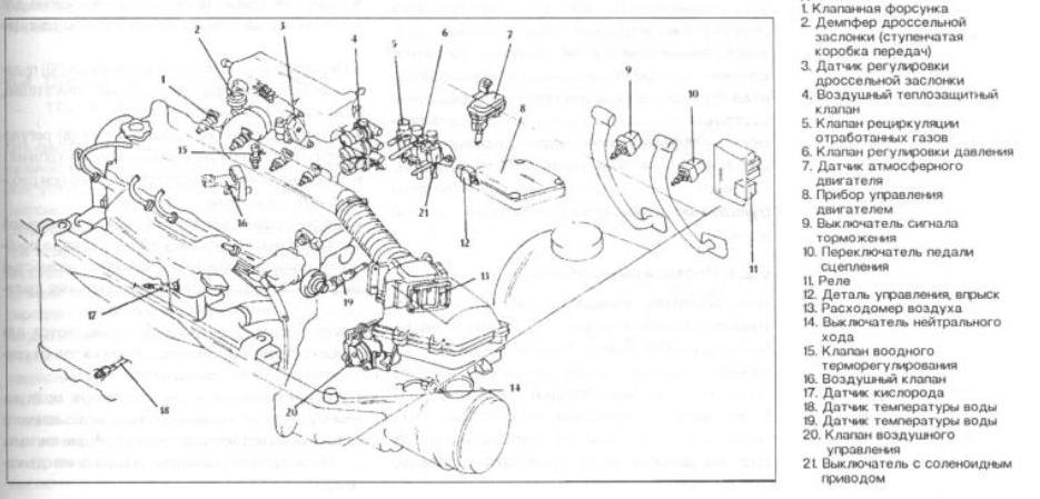

Мыл по инструкции предварительно закрыв воздухозаборник, датчик масового расхода воздуха и сигнализацию. Псле мойки протер свечные наконечники и свечные колодцы. Завелась сразу,только пока ехал домой заглохла-оказалось плохо протер свечные колодцы,
после того как просушил все стало нормально.
Р.S. Заметил одну особенность -стоит своими руками открутить и прикрутить хотя бы одну гайку машина и едет быстрее, и везет мягче,и работает тише!
Комментарий к файлу: 1. всё закрываем
.jpg [ 33.89 | Просмотров: 2379 ]
Комментарий к файлу: 2.льем пену
пену.jpg [ 36.32 | Просмотров: 2381 ]
Комментарий к файлу: 3. смываем
.jpg [ 32.07 | Просмотров: 2386 ]

НУ ТЫ КАМИКАДЗЕ!!! :smile: :D :D :D :D :D :D :D :D :smile:
Я бы не рискнул на такое дело.... :D
Ну нафик! :shock:
Хорошо, что все хорошо заканчивается! ;)
Ну и что, авто лучше стала работать с чистым двигателем? :smile: :smile:
Шучу! :D
Кстати: САМ делал или на МОЙКЕ? :?:

Лучше-не лучще,но как-то приятнее открывать капот с чистым двиглом :lol: Сам конечно не рискул бы проводить такие дела,а вот найти спецов с гарантией как-то не удается :mad:
22 апр 2005 23:37
мыл сам на работе так как там есть проточная вода и есть куда смывать , струя это не "керхер" а обычный водопровод до этого был опыт с мицубиси ланцер тогда мыл на мойке "керхером" так там вообще накрыли только сигналку,а вообще люблю когда в машине все тип топ, а вообще то мася в плане грязезащищенности моторного отсека одна из лучших. Да и если радиатор перед летом если будет чистый - хуже не станет
