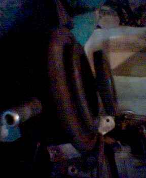

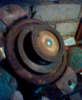

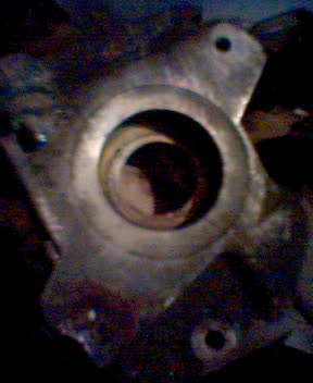

Надоел подсос воздуха непонятный вроде все проверил+скачки оборотов.Решил заглушить EGR.Сразу скажу обороты вроде лучше стали но из-за дел толком проверить пока не смог.Значит я заглушил дыру под клапан которая под воздушным фильтром, куда идет шланг от выхлопного коллектора.Фото уж извините делал в темноте в гараже и SE T610i.Вот вид клапана.На его место поставил прокладку резиновую с герметиком и сверху пластину в которой просвердил 2 отверстия под болты который держали клапан.Вакуумную трубку заглушил болтом подходящего диаметра.Может что-то и не так сделал конечно..потестирую напишу.
