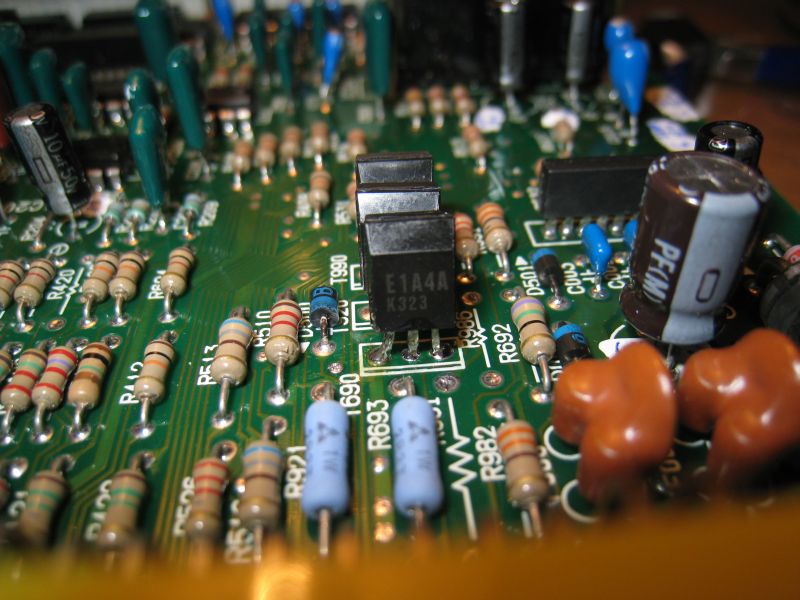

По сигналу зажигания найден транзистор E1A4A
Комментарий к файлу: E1A4A
e1a4a.jpg [ 92.69 | Просмотров: 5851 ]
его аналог NTE107 на datasheet которого я и ориентировался. NPN транзистор, контакты расположены в порядке слева направо - эмитер, коллектор, база.

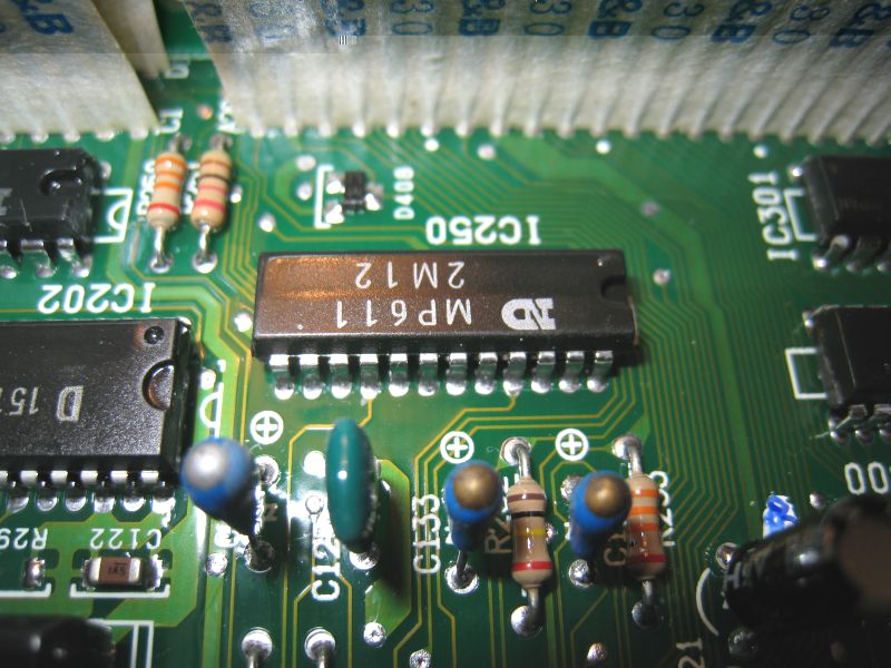

База через резистор 1 кОм (проверен - в норме) уходит на микросхему MP611
Комментарий к файлу: MP611
MP611.jpg [ 100.1 | Просмотров: 5853 ]
4-й слева контакт.

А может E1A4A и не название вовсе? Попробуй еще не по E1A4A, а по K323 даташиты поискать - с K323 где-то в названии по идее должны быть транзисторы
Поискал по K323 набрёл на очередной форум где
QUESTION No. P83-1: DTK SM-5514B with a bad Q806 marked K323. I need a sub for this unit.
This transistor is connected to pin 12 on U801 and can be replaced with a BD139 or and ECG373.
нашёл даташит на BD139

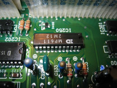

Поставил вместо подозрительного транзистора, такой-же что стоял за ним, т.е. поменял их местами - ничего не поменялось.

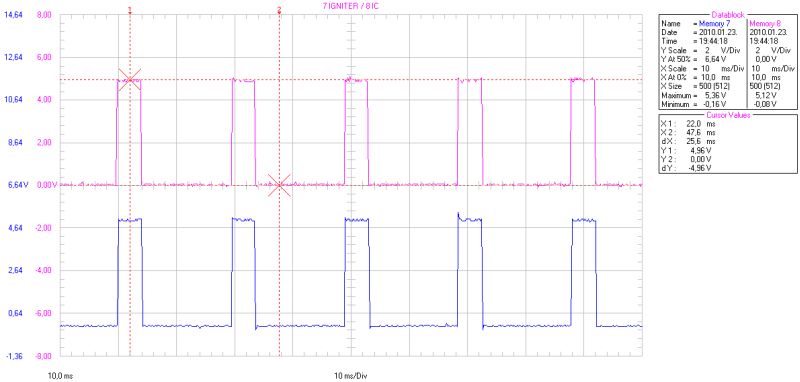

Замерил сигнал на ножке микросхемы от которой идёт на (предположительно) базу транзистора.
Вот он в сравнении с сигналом зажигания снятым на разъёме ECU (верх - сигнал зажигания, низ микросхема)
Комментарий к файлу: Сигнал зажигания и сигнал с микросхемы
2010_01_23 ign ic.jpg [ 38.43 | Просмотров: 5706 ]
Хорошее в этом то, что ECU не пострадал от перепайки, плохое что я вернулся к тому с чего начал.
Транзистор по всей видимости не виноват, но неизвесто что предпринять дальше, т.к. я не знаю какой должен быть сигнал с ECU.

Поменяй свой новый осцилограф на старый-горочку найдёшь.Не забывай,в воркшопе картинку снимали в рабочем режиме со всеми подключениями и паразитными ёмкостями,на твоих скринах идеальная форма сигнала,т.е. должны и быть прямоугольники,крикозяки будут на выходе коммутатора,по моему в дебри ты полез.
Транзистор можно опознать,сняв характеристики-к.усиления,ток базы и по ним подбирать аналог,по названию-бесполезно,это ограниченый заказ фирмы.
Может и дебри.. а что делать.
Насчёт транзистора - здравая мысль.. хотя он видать ни при чём.
Может не так описал, то что дано в workshopе, т.е. то на что я ссылаюсь в первом посте как на эталон - это сигнал непосредвенно на ECU на контакте 1G. Я снимаю там-же, режим такой-же, т.е. всё подключено.
И главное - обрати внимание, у Nebulы и Lexxа сигнал соотв.тому что в workshopе, да и осциллограф поновей моего будет.

Вот ты прицепился к заднему фронту!Это цифровой выход микросхемы на ключевой каскад,я думаю так и должно быть,ведь с ключа сигнал идёт на вход коммутатора и по пути уже не обрабатывается,т.е.обработка сигнала происходит где-то в мозгах,на основе показаний датчиков,все входящие сигналы преобразуются в цифру(прямоугольники) и далее все преобразования происходят в цифре.А эта пила скорее всего-погрешность измерения.

Импульс нормальный, да и важно для работы только время нарастания. Длительность чем меньше, тем лучше, остальное не имеет значения.....
