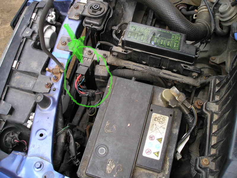

Всё бы хорошо, но вот провода к нему странно замотаны изолентой...

SURGE, на фото плохо видно! Обведи чем-нибудь свое реле.
02 май 2005 14:40
kesov, нажми на фото... Там луче видно! :))))))

Это самодуй какой то.100 пунктов.Видимо родное гавкнулось.
02 май 2005 18:32
А СИГНАЛИЗАЦИЯ СТОИТТТТ?????
КУДА ИДУТ ПРОВОДОЧКИ????????????? ПРОДЕРНИ ИХ (ДЕРГАЙ ПО ОДНОМУ И СМОТРИ КУДЫ ОН ИДЕТ!!!!!!!!!!!!!)
(НА РЕЛЕ ДВА ТИПА ПРОВОДОВ-УПРАВЛЯЮЩИЕ---ИДУТ НА ОБМОТКУ РЕЛЛЕ,,,и ДРУГИЕ!!! ИСПОЛНИТЕЛЬНЫЕ----ЗАМКНУТЬ--РАЗОМКНУТЬ!!!!----------------------------------------ПРИ НАЛИЧИИ ТОСТЕРА ВСЕ ВСТАНЕТ НА СВОИ МЕСТА----------ЗА 5 МИНУТ----------------НУ ЗА ПОЛЬЧАСА!!!!!!!!!!!)
ПИШИ-ПОДСКАЖЖЖЕМ!!!!!!!!!!!!!!!!!!! :smile: :smile: :smile:

SURGE, судя по расположению, возможно, это реле карлсона.
Оно чаще других вылетает, и меняют на отечественное. У меня аналогичное стоит.
04 май 2005 18:57
SURGE, как раз вчера разбирался с реле вентилятора радиатора.
Что могу сказать: у меня также кое-что в изоленте, где-то провода видно менялись. :(
В нашем ФАКе http://www.mazda-auto.ru/mazdainfo.php? ... =4&qid=416 и там по ссылкам в "первоисточниках" люди пишут, что основное реле вентилятора - возле аккумулятора, т.е. одно из показанных тобой. В результате долгих танцев с тестером вокруг машины я выяснил, что у меня там только одно реле, и к вентилятору не имеет отношения. Оно замыкающее, включается при включении зажигания и выключается при выключении. Долго мучался, пока выяснил что если его снять вообще, то не работает вентилятор печки :!: :!: :!: Назначение этого реле для меня так и осталось загадкой. Больше там ничего не было.
Реле вентилятора радиатора у меня обнаружилось под крышкой на перегородке моторного отсека (самое правое, возле реле сигнала, на крышке написано cooling fan.
По поводу реле возле аккумулятора - интересно, как у других? И второе реле зачем, если у меня его нет. Правда у меня нет кондиционера, может для него?
