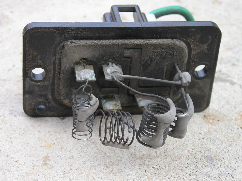

Не работали 2-е первые скорости...

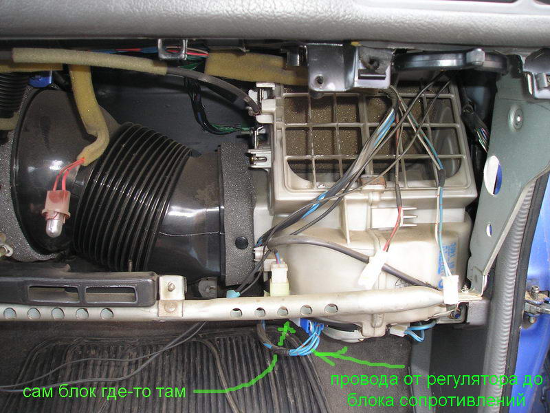

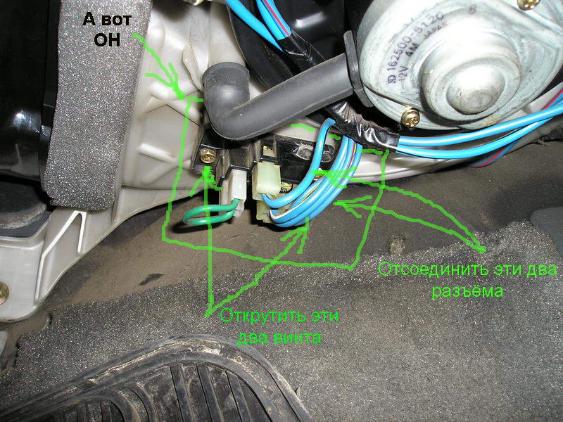

Слыхал тут на форуме, что туда где ручки лезть не нуна...
Что вроде ентот блок на вентялаторе и расположен...
Снял бардак. Понял, что не нужно было ибо эта блок этот доступен снизу без геморою.
Увидел нитку перегоревшую... Взял и её обгоревшие концы пальцами скрутил. РАБОТАЕТ.
Долго-ли ещё проработает не знаю...
Комментарий к файлу: Блок споротивлений вид снизу
P4300228_resize.JPG [ 127.22 | Просмотров: 3584 ]
Комментарий к файлу: Общий вид без бардака
P4300227_resize.JPG [ 97.92 | Просмотров: 3583 ]
Комментарий к файлу: А вот и обрыв
P4300233_resize.JPG [ 88.33 | Просмотров: 3773 ]
Он же руками без всякого инструмента снимается... :shock: Почему не снять, без него ж виднее...
Скрутил - это не на долго. Нужно померять сопротивление и из нихрома такое же намотать.

(ТАКОЙ БЛОЧЕК НА 10-ку -СТОИТ-50 рублев,ТАМА ТОЖЕ РЕЗИСТОРЫ В КЕРАМИКЕ (НЕ ЗАГОРИТСЯ ПЫЛЬ ПОПАВШАЯ НА НИХХХ!!!)
А ТАК МОЖА И СКРУТИЬ НО ЗАЖМИ МЕСТО СКРУТКИ МЕДНОЙ ТРУБОЧКОЙ ИЛИ ГАЙКОЙ (МИН.СОПРОТИВЛЕНИЕ!!!)
