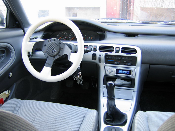

Какой аппарат стоИт :?:
04 май 2005 21:12
Стоит Сонька CDX-7500
IMG_0047_resize_resize.jpg [ 117.42 | Просмотров: 1795 ]
04 май 2005 21:18
При слабои сигнале такое может наблюдаться.Особенно на больших оборотах печки,где искрение максимально.Если голова подключена корректно,то можно лишь посмотреть щётки мотора печки.Больше ты ничего не сделаешь.В принцыпе параллельно обмотке якоря должна стоять искрогасящая цепочка(как правило просто кондёр),но есть ли она у тебя, я ненаю.
