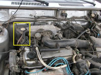

На днях залез под капот и обнаружил, что из этой штуки размером с литровую банку выскочили две трубки. Двигатель работал нормально. Воткнул их на место и ничего не изменилось. :sad: Что это за штука? И зачем она, если и без нее все работает?

Вот и мне интересно.. На ней "tank" написано, да?
05 май 2005 11:44
Dmitry Klimov, это какой-то сборник-рециркулятор паров топлива... IMHO
05 май 2005 11:57
Ой и у меня такаяже есть :P
05 май 2005 11:59
Dmitry Klimov, это канистра с угольным фильтром для "системы улавливания топливных паров". Я когда-то снимая генератор отломил одну трубочку, сразу не заметил, тоже перепугался, и никто ничего про это не знает. Потом в мануале нашел про эту хрень, там как-то вскользь написано.

Эта штука называется адсорбер. Такая же бывает на ТАЗ-2110 так она там тарахтит громче двигателя

Абсорбер-служит для фильтрации паров топлива из бензобака,но у нас природа общая и поэтому нам нас...ть на эти японские приколы о природе.

А у меня от этой штуки вниз уходит шланг, висит в воздухе, а в нем обломок пластмассового штуцера. Искал, куда идет, не нашел. Подскажите плз.

Но байда эта действительно предназначена для улавливания паров бензина.
Вернее, я всегда считал, что это система вентиляции бензобака. А угольный фильтр, чтобы не выбрасывать в атмосферу бензиновые пары.
Думаю, что забитый угольный фильтр (и трубки к нему подходящие) - одна из основных причин сильного разряжения в бензобаке.

ЯSerge, Я уже кому то писал за оторванный шланг. значит так Пары топлива из бака поступают в адсорбер, там они конденсируются, в этом самом угле, при определенных условиях срабат. эл.маг клапан и под действием разряжения пары всасываются в цилиндры.В случае когда это дело не срабатывает, или очень много паров скопилось и служит твоя оторванная трубка через нее излишки уходят в атмосферу. найди гнездо откуда вывалилась и вставь.Не найдешь- закрепи чтоб не болталась и забудь
06 май 2005 11:01
Все верно, только там не понятно какая трубка откуда - может это не вывод в атмосферу? ;)
06 май 2005 11:12
FastDriver, Найдет там их всего три 1- из бака 2- в цилинры 3- в атмм. FastDriver, Я пытался выйти на тебя по аське ты не разрешил-помоги с тормозами-ручником.

Бдагодарю, успокоили. Пусть себе висит.

SURGE, Кирилл, НЕЧИСТИТСЯ это в приципе противогаз.АБСОРБЕР заполнен активированным углем Система очень надежна и не требует вмешательства на протяжении жизни авто.Отказ может быть только один порыв.обрыв шланга забудьте за эту систему ни на что она не влияет только экология
