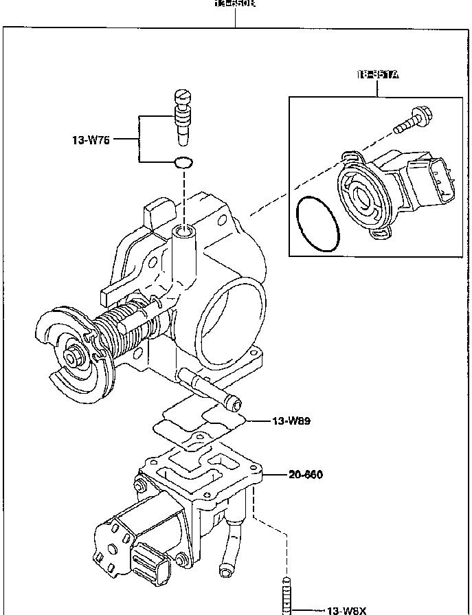

ткните, чу крутить то... :oops:
TPS.JPG [83.34 ]
21 июн 2005 14:40
вот 18-351а облты ослабляешь на нем, вольтмерт на сигнальный и крутишь дабы при закрытой и отрыкой параметры вписывались в твой диапазон

а как открыть или закрыть его? :oops:
21 июн 2005 16:48
Так просто поверни колесо до упора на которое тросик крепится, это и будет открытая полностью заслонка.
