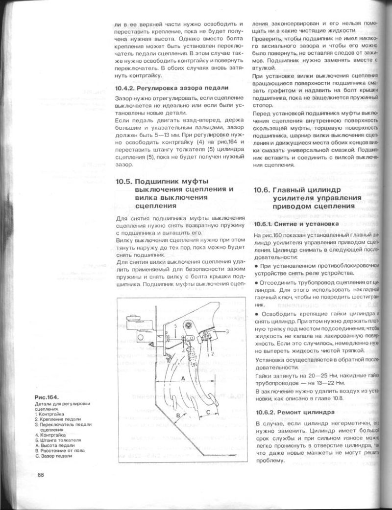

Igor, про ГЕ сведениями не обладаю (хотя подозреваю, что ничего нового человечество там не придумало).
По сабжевому ГД--см. приложенный скан из книги по ГЦ-ГД, из местного же фака. Книжица, конечно, переведена коряво, но смысл уловить можно :D

ИгорьММС, там написано!
Зазор нужно отрегулировать,если выключается не идеально или если были установлены новые детали.
Если педаль двигать взад-вперёд,то ЗАЗОР должен быть 5-13 мм.
Это и есть базовые установки и как показывает практика,то он никуда не уходит,пока не влазят туда руки для замены чего-либо.
Считаю,что на этой машине всё в норме,а как проверить ЗАЗОР автор поста уже знает.
