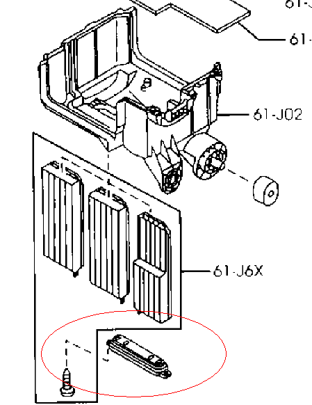

03 июн 2005 13:14
Вот у меня тоже фильтра нет :(
Вопрос изучал, пришел к выводу, что поставить его не проблема, были бы руки откуда надо :smile:
есть 2 пункта:
1. Берем инструмент и вырезаем то, что затыкает окно для фильтра. ТАм вроде пластмаска не толстая. Резать надо аккуратно, т.к. бортики окна служат опорой для крышки.
2. Собственно надо найти крышку отсека фильтра. В ЕРС нет номера на нее...
ВОт если удалось ее найти, то берем ее и фильтр и пытаемся поставить на место. Все должно встать, только винтики для крепления крышки надо мутить. Они вроде должны быть врезаны в корпус.
Все просто, только я никак не могу вычислить номер запчасти под названием КРЫШКА. Надо фирменные каталоги. Может в Экзисте людей помучать?...

Комментарий к файлу: ВОт она, эта крышка

03 июн 2005 13:16
Опа, а винтики то не врезаны, а вкручиваются снаружи. Вот только это саморез или винт, вкрученый во врезанную в корпус гайку - это вопрос.
Ну да насквозь можно :smile:

Foxtrot:
Да, это винты, вкручиваются в впрессованную в корпус гайку.
