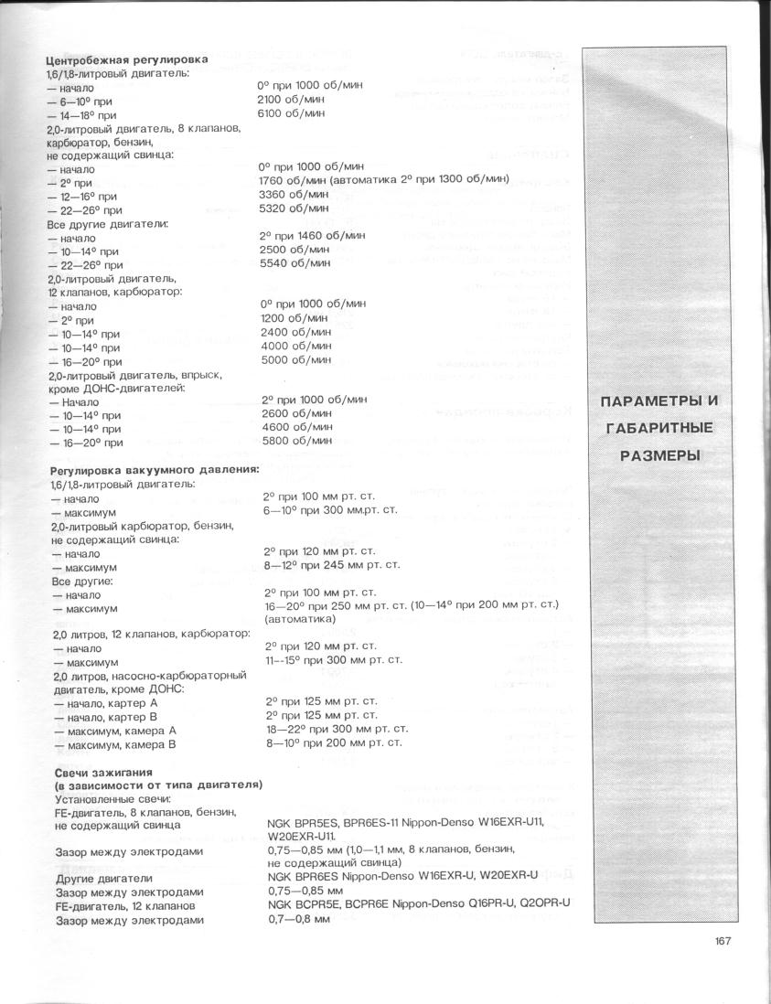

167.jpg [ 129.31 | Просмотров: 2447 ]

вот как раз из-за этого мануала я и менял зазор

Игорь, если не трудно, следующую страничку отсканируй, плиз, а то про зазоры на мой FS 2.0L там не написано... :D

У меня в мануале написано, на карбовый FE с электронным зажиганием зазор в свечах 0,8. Свечи по тому же мануалу должны быть типа А17ДВ (такие же как на ВАЗ-2101).
У меня сейчас стоят свечи Finwhale с заводским зазором 0,7, все ок.
Зазор 1,1 это может быть на контактное зажигание, но я FE с такими трамблерами не встречал.

LAMA, этот мануал--только на ГЦ и ГД, так что твоего движка там нет.
