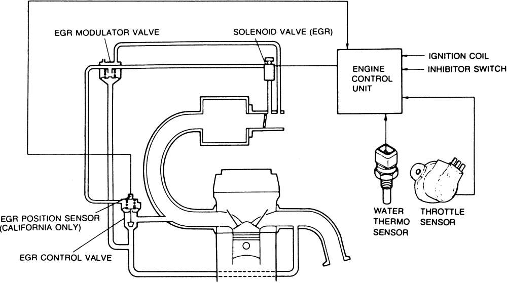

Сегодня промыл район дроссельной заслонки. Снял воздушный патрубок и брызгал купленной за 75р. хренью для промывки карбюраторов. Очередная попытка схалявить :lol: . Предохранители вынул, газ в пол и крутил стартером. И так несколько раз, пока баллон не кончился. Уж очень толстый слой черной гадости за дроссельной. Был. Визуально стало приятней, но.
Подскочили холостые обороты. Сразу с 500 моих до 2000. Ввернул винт практически до упора, чтобы стало 750. Черт дернул проверить ошибки. Поимел 17 - система рециркуляции и 28 - соленоидный клапан EGR. На рециркуляцию могу забить, а вот что за EGR пока не знаю, спрашиваю :oops:. Накчал я много, может даже слишком. Не могу найти, который из множества клапанов есть соленоидный EGR.
А еще поменял опору. Расскажу отдельно.
05 июн 2005 18:29
Вот, для ознакомления.
EGR.gif [ 63.2 | Просмотров: 2482 ]
05 июн 2005 19:03
Alec, спасибо, буду разбираться. Еще фотку бы или словесный портрет :D .
Так EGR это и есть система рециркуляции отработавших газов

А в форуме обсуждается, что 17 это лямбда, правда на другой дрыгатель.
Вот когда убирал холостые винт регулировочный почти до упора пришлось закрутить, теперь хотел немного выкрутить, а он упирается, не хочет категорически. Кто разбирал, можно ли силу прилагать или капкан там какой?
Раз EGR есть рециркуляция, и судя по рисунку стоит где то перед дроссельной, теперь найду.
