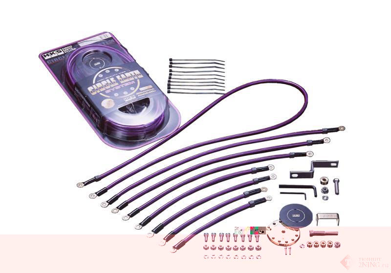

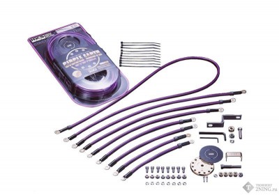

Выглядит вот так!
Еть еще куча различных вариантов но это оригинальный HKS
2070.jpg [ 54.58 | Просмотров: 5739 ]

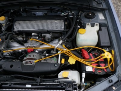

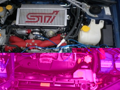

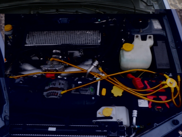

Ну а вот так выглядит у граждан на субарях!
post-6-12886735192.jpg [ 171.59 | Просмотров: 5738 ]
post-6-12886735190.jpg [ 177.13 | Просмотров: 5738 ]
