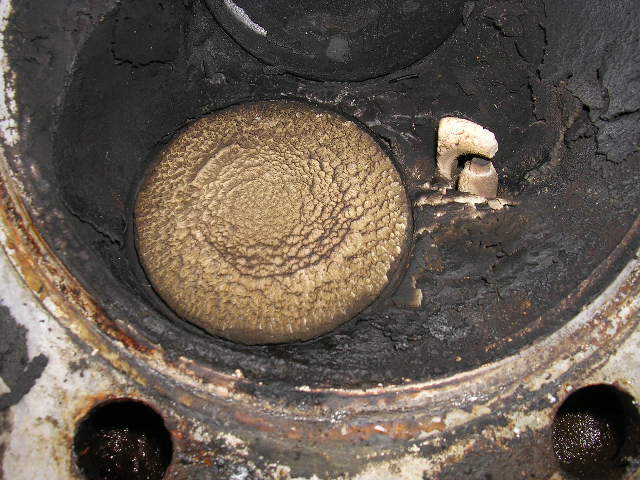

11 июн 2005 20:53
Вот такие наросты на свече и клапане были
003.jpg [ 97.86 | Просмотров: 3426 ]

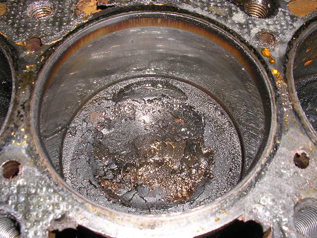

11 июн 2005 20:59
Цилиндры выглядят так...
Ступенька не прощупывается
005.jpg [ 102.78 | Просмотров: 3419 ]

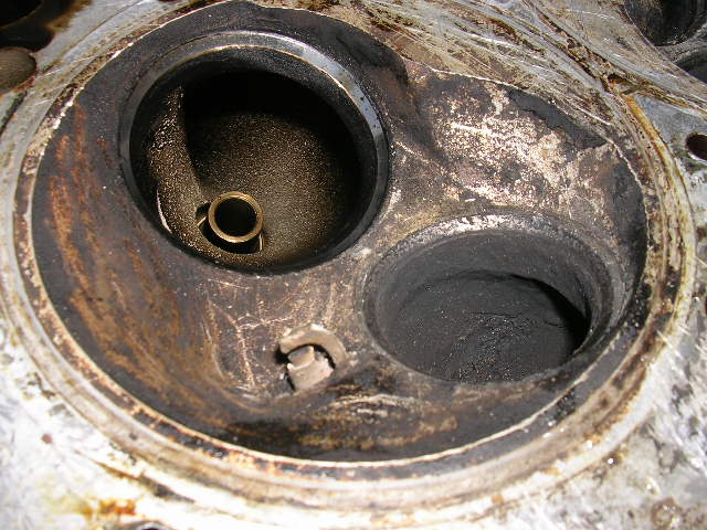

11 июн 2005 21:07
Седла
на выпускных есть раковинки
007.jpg [ 98.39 | Просмотров: 3400 ]

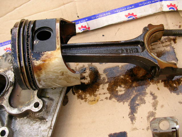

13 июн 2005 22:16
вынул поршни, зазор в кольцах снятых мало отличается от зазора в новых. Компрессионные кольца не залегшие, а маслосьемные мне показалось слабо выступают из канавки.
В поршнях 3 выемки под клапаны как у 12 клапанника
Это у всех так или только у меня?
012.jpg [ 92.77 | Просмотров: 4840 ]

14 июн 2005 07:42
Значит в движок уже зачем-то лазили (скорее всего для замены вкладышей), с завода поддон не приклеивают на герметик.
На поршнях у меня тоже 3 выемки.
